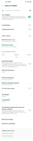

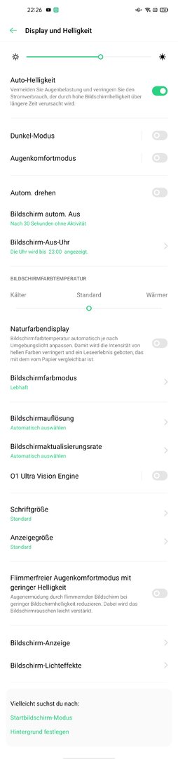

Schick doch bitte mal einen (Scroll)Screenshot von "Display und Helligkeit" hier rein.
Ich habe auch seit gestern das oppo find x2 pro. Und mir kommt das Bild auch etwas gelb vor. Habe update auf. 18 gemacht aber keine Änderung. Vorallem wenn ich mit s20 oder P30 Vergleiche wirkt der Bildschirm wie mit gelbstich. Augen schonen usw. Ist aus. Farbe sind auf lebendig. Auf den anderen Modi ist es noch schlimmer... Habt ihr eine Idee? Display defekt oder werden auch verschiedene Hersteller verbaut?

Samsung hat aber auch knallbunte Farbprofile eingestellt. Das darf man nicht als Garant nehmen. Wenn ich mich an mein Note 9 zurück erinnere, war das dort auch so. Probiere doch die verschiedenen Profile Mal aus.
