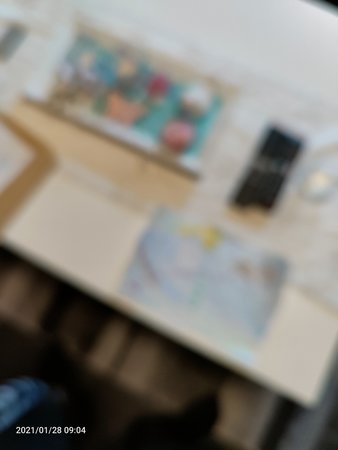

Moin, seit einiger Zeit spinnt meine Kamera. Ich starte die Kamera und es dauert manchmal bis zu 10 sek bis das Bild klar ist.Habe das Problem jetzt schon des öfteren gehabt.Ob im Foto oder Video Modus. Keine Ahnung ob es an der Bildschärfe /Fokus liegt.Bin da nicht so involviert in der Materie. Vielleicht hat jemand die selben Probleme gehabt und kann Abhilfe schaffen.

Updates gemacht? Wipe durchgeführt? Irgendeinen Schutz auf die Kamera geklebt (gibt ja so Panzerglas dafür). Bewegt sich die Kamera beim einschalten? Schau mal von hinten drauf (unteres Objektiv) und wechsle den Zoombereich, Linse sollte sich dann bewegen. Ansonsten kann es natürlich immer ein Hardwaredefekt sein, dann ab zur Reparatur.
Reaktionen: NakedSanta
Nein nichts der gleichen.Version ist immer noch die c59 über Singapur. Linse bewegt sich..aber ich werde es mal Testen wenn das Problem wieder Auftritt..bin auch der Meinung wenn die Kamera mucken macht,man dieses Klick Geräusch beim Umschalten von Foto auf Video nicht hört.was sonst der Fall ist..wie gesagt ich werde es testen und dann nochmals Feedback geben ansonsten muss ich es einschicken.danke dir schonmal

@Drifter1606 sooo...hab's Mal getestet..kein mechanische klicken der linsen wenn von Foto auf Video Modus gewechselt wird..erst wenn's Bild klar ist.zoom Test ging nicht..war nicht so schnell..da war das Bild schon klar.wird wohl doch nen Fall für die Garantie sein..
Ja Werksreset ,habe nur vergessen das es dann wieder auf Auslieferungszustand mit vf Branding ist.. heißt ja nicht umsonst Werksreset..hat sich meine Frage wegen Singapur Rom eig selbst beantwortet,🤫
Klingt ja fast also würde die Kamera eine Gedenksekunde einlegen bevor es los geht... Komisch. Aus meiner Sicht bleibt dann wohl nur einsenden. 😢

Sieht wirklich so aus als würde die Kamera zu lange brauchen um mechanisch "scharf" zu stellen... Ob Soft- oder Hardwarefehler kann ich nicht beurteilen, aber sicher ein Fall für die Reparatur.

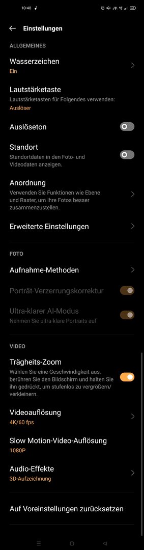

Andere Frage Zum Thema Kamera & Fokus: habt ihr auch eine Art haptisches Feedback wenn ihr die Zoomstufen ändert? Bin mir nicht sicher ob das eine Vibration vom System ist (Vibrationen sind allerdings deaktiviert) oder die Kamera selbst...?
Ich spüre da nichts beim Ändern.
Hab jetzt mal in den Einstellungen (trotz deaktivierter Vibration) die Intensität auf schwach gestellt - ist jetzt weg!
