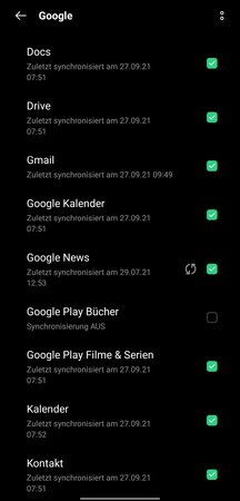

Unter Konten - Google - Google Fit Daten Synchronisieren aktiviert?
@rene3006 Guter Punkt! Seltsamerweise erscheint Google Fit gar nicht in der Liste unter Konten - Google... Und das obwohl ich mit dem gleichen Account angemeldet bin. Siehe Screenshot. Woran kann das denn liegen und wie bekomme ich Fit in die Liste?

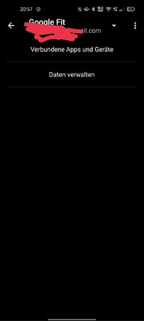

@MisterMM
Geh mal Einstellungen - Google - Einstellungen für Google Apps - Google Fit
Danke, aber dort kann man das Synchronisieren nicht einstellen, siehe Screenshot. Muss ich dort etwas anderes ändern? Habe nochmal das komplette Google Konto und die Fit App gelöscht, hat aber leider auch nichts geholfen!
