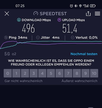

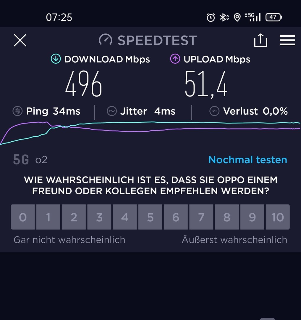

Hier mal die Geschwindigkeit in Oberhausen. Vertrag O2 Free Unlimited MAX 5G

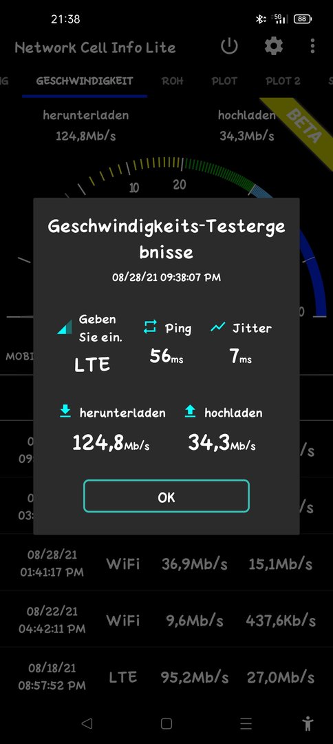

Auch Vodafone hat wohl nachgelegt. Hier in Wesel auch immer mehr im 5g Netz unterwegs.Screenshot_2021-08-28-21-38-32-82_e36a7f698936fce417ee896c66699f32.jpg

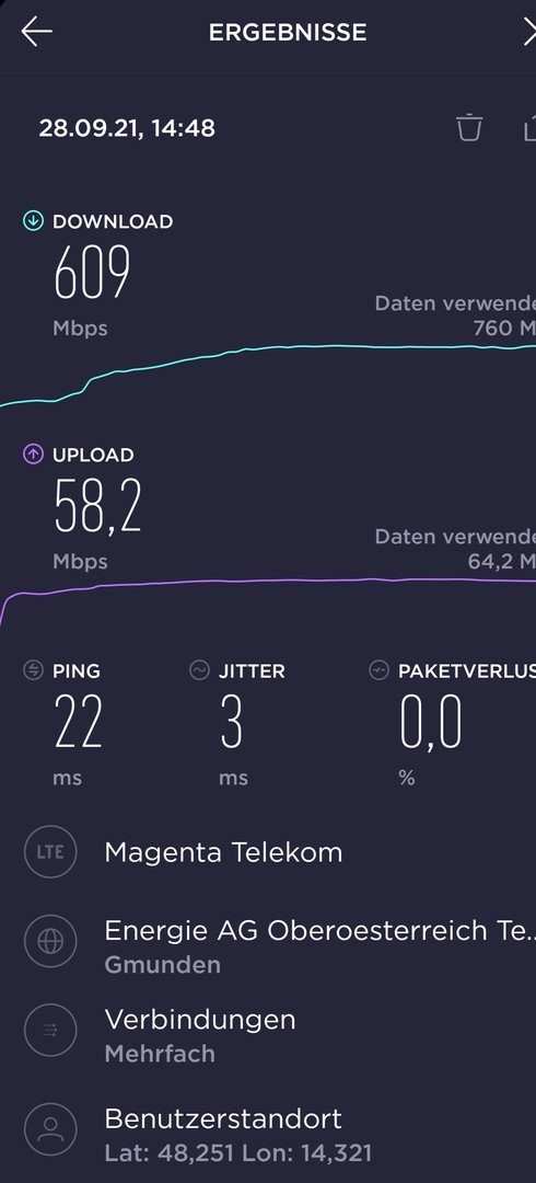

Linz, mit Magenta 5G
