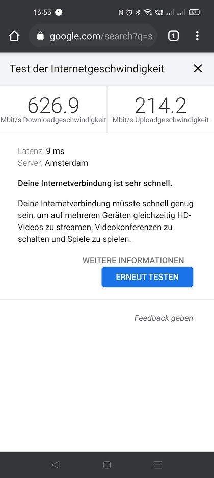

@Voight Hast du 5GHz oder 2,4GHz WLAN? etc.
Wie siehts im Speedtest aus?
*also Speedtest auf dem Gerät

Beides, meine FritzBox hat 2.4Ghz und 5 Ghz in einem netz also nicht getrennt.
Speedtest auf dem gerät ist okay (siehe Bild)
