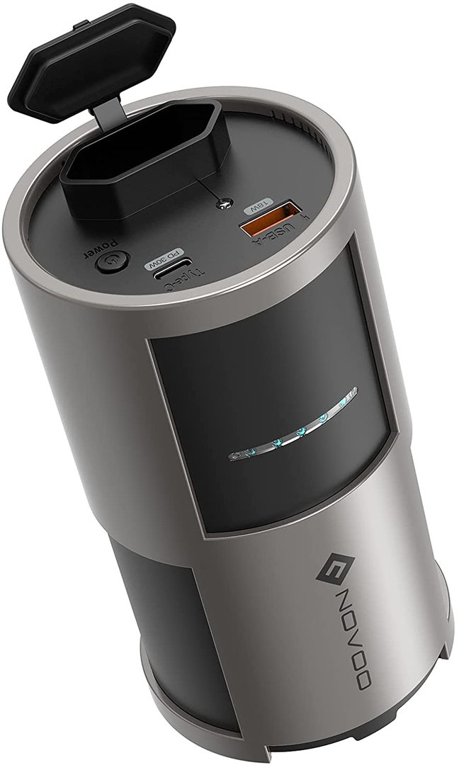

Ich konnte folgende Powerbank nutzen:
"NOVOO Powerbank 22500mAh 83Wh Mit Steckdose AC 220V / 230V EU 85W" :D
Daran könnte man sein orginales Netzteil anschließen und dann VOOC Charging betreiben, scheint auch recht kompakt zu sein :)

Insofern ist deine Idee mit der Powerbank mit Steckdose vermutlich aktuell die beste Lösung.
Jepp solche Geräte sollten funktionieren - habe selbst eine etwas größere Powerstation mit 333WH und Schuko Steckdose. An dieser lässt sich das Gerät auch mit knapp bis zu 50W laden.

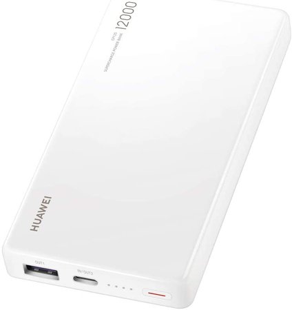

Ich habe noch etwas gefunden und zwar die Powerbank von Huawei: "HUAWEI 55030727 Power Bank"
Diese Powerbank läd mit 10v und 4A, was die beste Volt/A Kombi ist was ich gefunden habe.
Der Akku des 3x Pro hat 4,5Ah, also etwas mehr als eine Stunde und der Akku wäre voll.
12Ah (12.000 mAh) hat die Powerbank, also gut 2,5x könnte man sein Oppo aufladen.
Es sei denn, die Powerbank läd mit einem Ladeprotokoll und schaltet in einen SaveMode, wenn es kein Protokoll des zu ladenden Gerätes erkennt. 5V/2A zb.
Aktuell für 80€ auf Amazon

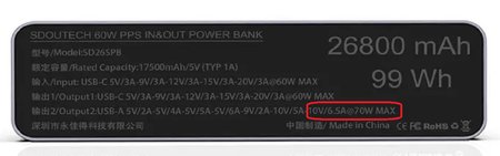

Also diese Powerbank bei diesem chinesichen Hersteller interessiert mich aber auch irgendwie.
In der Beschreibung steht zwar keine 10v @6,5A, aber auf dem Produkt selber :D
Zudem auch das Vooc Charge Protokoll vorhanden sein soll.
Der Preis mit 90€ ist auch ok. Bis 150€ ist Zoll technisch alles frei. GGF Steuern müsste man nachzahlen. Wären rund 107€

Wie gesagt: ich hatte den Händler damals per Mail versucht zu kontaktieren. Da kam keine Reaktion weswegen ich davon abgelassen habe.
Ansonsten müsste deine grobe Rechnung hinhauen...
