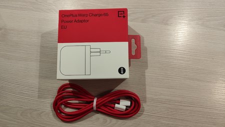

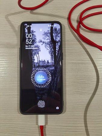

Kann ich wärmstens empfehlen🙂
Reaktionen: Alessandro01
Funzt das wie bei Oppo auch nur mit dem beiliegenden Kabel oder auch mit Fremd USB C Kabeln die theoretisch die hohe Ladeleistung bieten?
Und was kostet das Set im Vergleich zum Oppo Charger/Kabel?
Das ist das Kabel und das Ladegerät was Spike3006 im Post 73 empfohlen hat!
Beides zusammen für 49,48 euro.(es gibt keinen Oppo Charger/Kabel / außer den der dem X3Pro mitgegeben wurde)

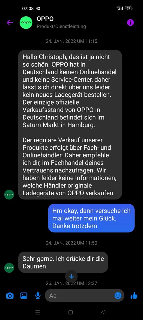

Einfach beacheuert, dass es keinen offiziellen OnlineStore von OPPO gibt, bei dem man original Ladegeräte kaufen kann.
Was sagt denn der deutsche Oppo Support wenn man ihn anschreibt und nach einem Ladegerät fragt?

@W50L das:
Was sagt der der Saturn Hamburg wenn man ihn anruft/anschreibt?
