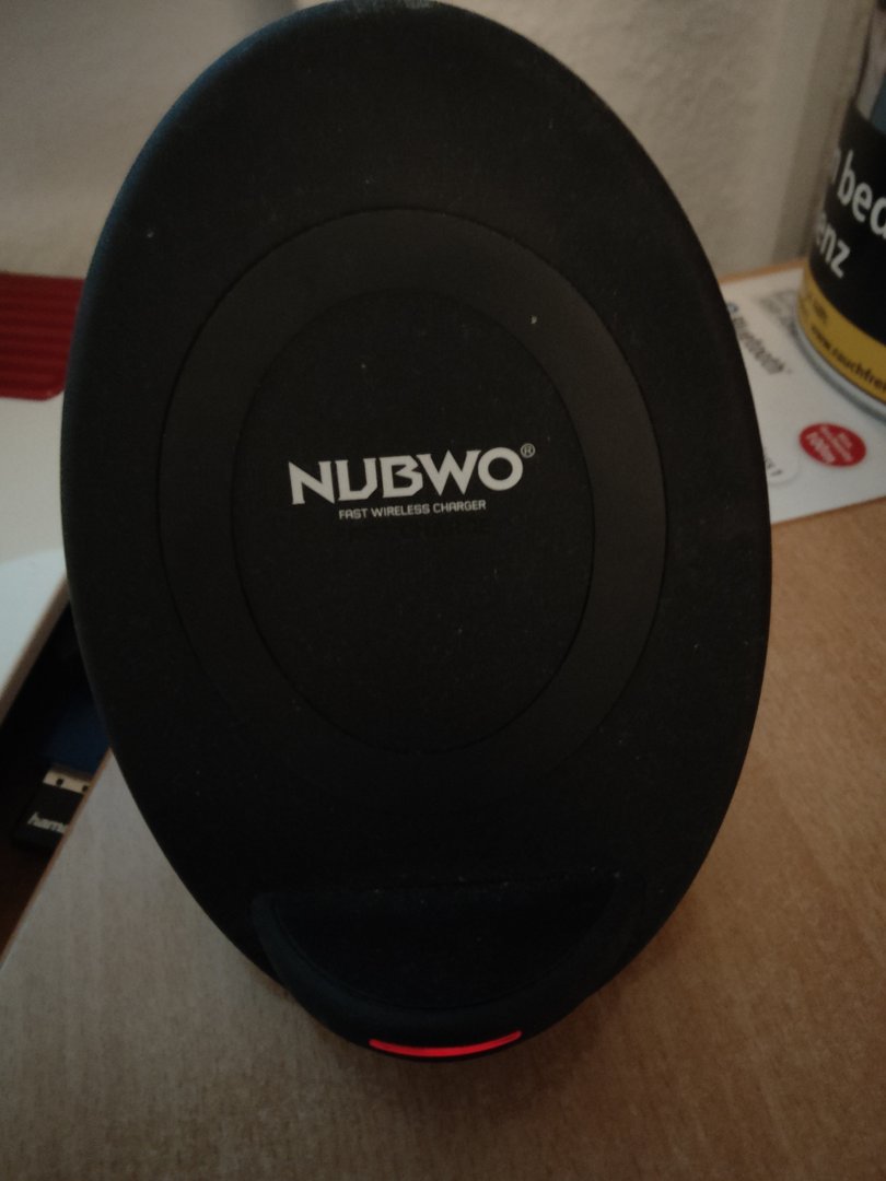

@matte1987 ich hab einen 9€ 10W Wireless Charge aus Thailand und der funktioniert mit dem Find X3 Pro ohne Probleme. Natürlich nicht Fast Charge aber über Nacht ist das ja kein Problem.

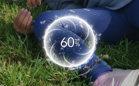

Alessandro01 schrieb:
@Droider1409 Danke dir schon mal für die schnelle Antwort. Werde sobald ich daheim bin mit dem originalen Theme laden. Anderseits ein anderes originales Ladegerät + Kabel testen. Werde diesbezüglich Rückmeldung geben.
Kurze Rückmeldung: Habe das Original Theme wieder geladen und die Vooc Anzeige wird wieder angezeigt.
Jetzt werde ich trotzdem noch ein paar Ladezyklen messen um zu schauen wie es zeitlich ausschaut, denn 40min für 85% ist scho länger als am Anfang.
Danke noch mal für alle die sich meinen "kleinen Problem" angenommen haben 👍

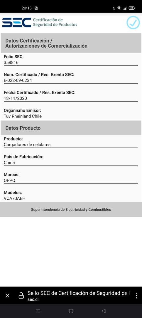

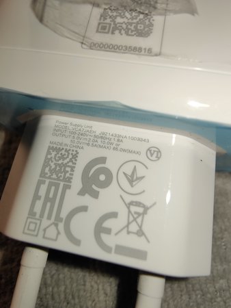

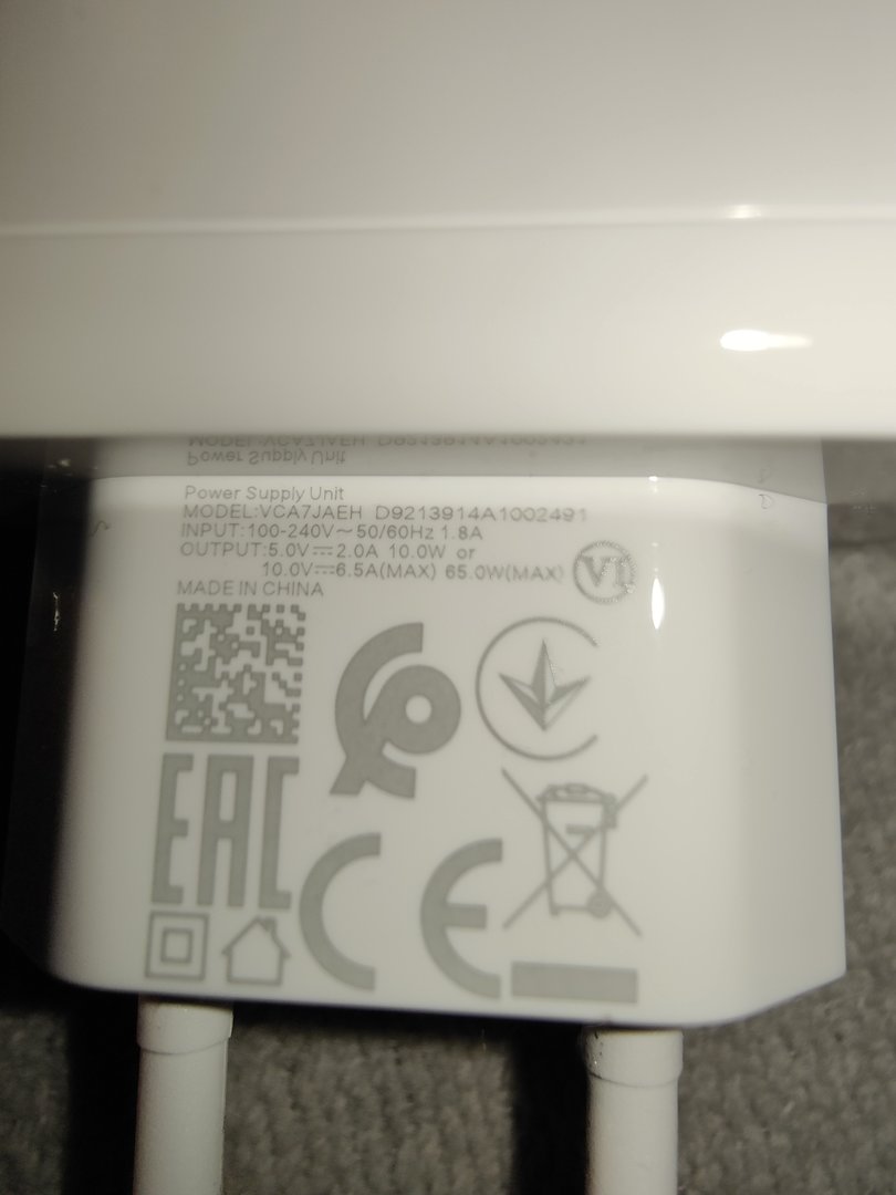

Hey,
Habe folgendes Ladegerät von eBay: Ladegerät
Ich versteh es einfach nicht. Das Teil sieht 1:1 gleich aus. Gleicher Herstellercode, gleiche Angaben. Aber es funktioniert nicht. Liegt wieder am Netzteil, nicht am Kabel.
Es kann doch nicht so schwer sein ein originales Ladegerät von Oppo zu bekommen 😡
Hier noch Bilder (mit Folie ist das von Ebay, ohne Folie ist das original.
Gruß Chris
Edit: Der Screenshot ist das Ergebnis aus dem zusätzlichen QR-Code, der auf dem Ebay-Ladegerät aufgedruckt ist.

@Spike3006 Komisch, die Modellbezeichnung stimmt, die habe ich auch und wurde mir von Oppo so bestätigt.
Vielleicht hat man dir ein Fake angedreht, eine andere Erklärung fällt mir im Moment nicht ein.

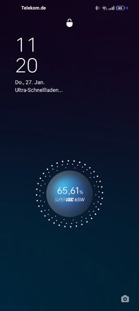

Könnte mal jemand mit Android 12 (C41-Version) testen, ob beim Laden mit dem original Ladegerät auf dem Sperrbildschirm SuperVOOC 65W oder SuperVOOC 2.0 65W steht?
Bei Android 11 und original Ladegerät stand dort SuperVOOC 2.0 65W
Bei Android 12 und OnePlus Ladegerät steht nur SuperVOOC 65W
Konnte Android 12 in Verbindung mit dem original Ladegerät noch nicht testen.
Danke im Voraus :)
@Spike3006
Mit original Ladegerät.... Screenshot_2022-01-27-11-20-18-68_41d65d69fb19be1fa8eec036dcda902c.jpg
Reaktionen: Rawer
@benekebeneke perfekt vielen Dank, hatte schon Angst ich muss das dritte Ladegerät zurückschicken :D
