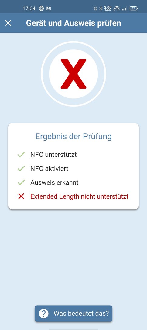

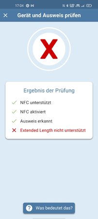

Schade, trotz aktuellstem Update auf den X3 Pro, kommt in der Ausweisapp beim Test mit Personalausweis der oben genannte Fehler. Oppo hat es scheinbar noch nicht gefixed!
Welche App Version?
Bearbeitet von: hagex - Grund: Bild verkleinert. Gruß von hagex
Bei mir sieht es nach wie vor so aus
Gerade nochmals getestet. Sieht weiterhin so aus wie bei @Mcfly1313 . Aber da ich als Notbehelf ein billiges Gigaset GS4 habe, bei dem NFC uneingeschränkt, auch mit der Ausweis2 App funktioniert, kann ich damit leben.

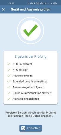

Mit dem neuen Update scheint es zu gehen...wenn ich jetzt noch meine Pin finde...
Reaktionen: matte1987, pctelco und Droider1409
Kann ich bestätigen. Mit dem aktuell ausgerolltem Update 11.2 A.19, ist die Fehlermeldung mit der Ausweis App bei Nutzung von NFC Geschichte!

Kann ich bestätigen, obwohl nichts im changelog steht
