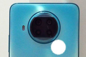

Ich würde behaupten der Sensor ist in dem weißen Bereich.

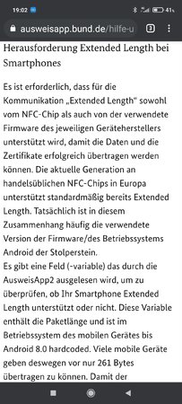

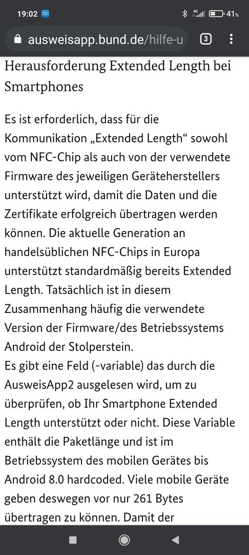

Ok, dann kann ich mir nur noch eines vorstellen. Da es bei zwei Phones nicht funktioniert, könnte es sein dass der Chip das längere lesen von Tags nicht zulässt. Screenshot_2021-04-10-19-02-03-579_com.android.chrome.jpg
Wobei hier der Knackpunkt sein wird, dass der Chip nicht aus Europa stammt. Vielleicht ein billig Produkt ohne diese Funktion?

Die weiß markierte stelle kommt ziemlich genau hin. Ich muss mittels nfc einen Sensor auslesen der eine sehr kurze Reichweite hat. Nur an genau dieser Stelle kommt der Kontakt
zustande.

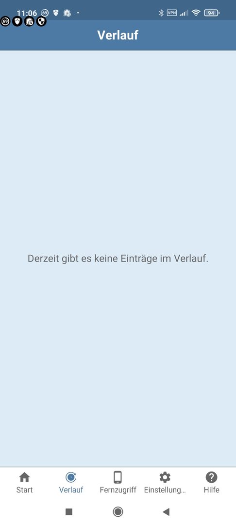

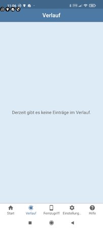

@Lupo0814, hallo was sind die genauen Arbeitsschritte um das Zertifikat zu löschen. Wo befindet sich das Zertifikat?
@hakkiman, AusweisApp öffnen, unten neben Start auf Verlauf klicken, dann müsstest du deine Zertifikate sehen.
Wenn du sie anklickst, kannst du den Gültigkeitszeitraum sehen. Alle löschen, dann deinen Ausweis neu einlesen (Gerät und Ausweis prüfen), das Zertifikat holt er dann selbstständig, Pin eingrabe, FUN.
Hoffe, es hilft.
@Lupo0814, vielen Dank für deinen Beitrag. Doch leider gibt es bei mir im Verlauf nichts zu löschen, da ich nie Erfolg hatte, bei der Anforderung irgendwelcher Dokumente.
Dennoch noch einmal Danke, für deine Mühe.
