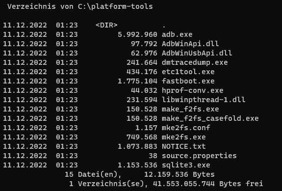

Du kannst auch im CMD den Befehl dir eingeben, um dir alle Dateien und Ordner im aktuellen Verzeichnis anzeigen zu lassen. Im Output muss u.a. adb.exe zu sehen sein.

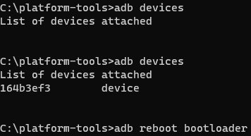

Hast du denn auch ein Oppo find x3 pro? Hast du das selber mal ausprobiert? Also ich habe alles richtig runtergeladen, habe gerade nochmal probiert und da habe ich Platform-tools geöffnet, Handy an USB angesteckt und Debugging aktiviert und musste bestätigen in platform-tools habe ich die CMD geöffnet, dann habe ich adb devices eingetragen und es kam die liste wie in Bild angehängt zusehen ist (dir befehl hab ich auch mal angegeben). Nachdem ich dann adb reboot bootloader eingetragen habe startet das Handy neu, es erscheint ganz kurz Fastboot aber es läuft einfach weiter zu Handy anmeldung bzw. pin eingabe. Scheint das evtl. doch nicht zu funktionieren mit Find x3 pro? Wenn ich das handy an USB anstecke habe ich 5 auswählbare verwendung Nur laden, Dateiübertragung/Android Auto, Fotoübertragung, USB-Tethering und Midi, ich habe die USB Tethering genommen aber auch alle anderen mal ausprobier nichts.
Nein, dafür hast du USB-Debugging aktiviert. Das ist quasi die 6. Option.
Dann funktioniert das wohl wirklich nicht, denn du hast alles richtig gemacht.
