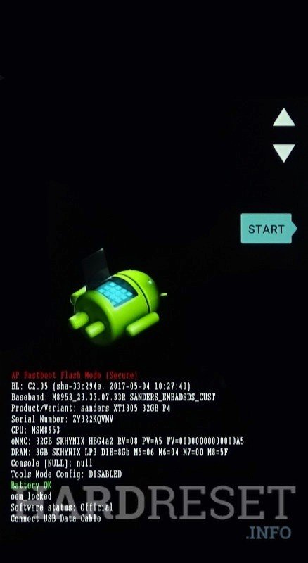

1.) Schalte das Phone aus und starte den Bootloader-Modus, indem du Vol- (leiser) gedrückt hältst, während du das Phone wieder einschaltest. Folgender Screen sollte erscheinen (Abbildung ähnlich):

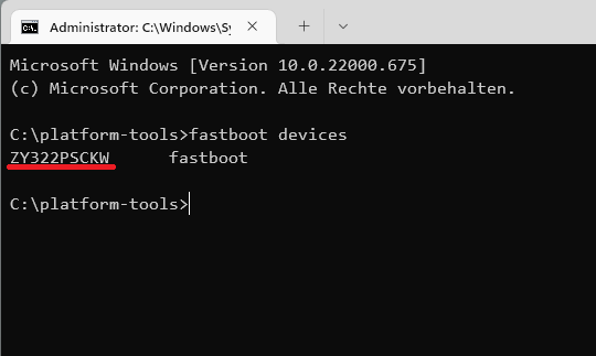

4.) Jetzt prüfst du zuerst mit folgendem Befehl, ob du via Fastboot mit dem Phone kommunizieren kannst:
Code:
fastboot devices
Als Output sollte folgendes erscheinen:
Die Seriennummer (rot markiert) ist natürlich durch deine eigene zu ersetzen.
WICHTIG: Sollte bei dir etwas anderes stehen, liegt ein Problem mit den Treibern vor! Um das zu lösen, einfach den LMSA installieren und den PC neu starten. Falls weiterhin ein Problem besteht, melde dich bitte, bevor du weitermachst.
