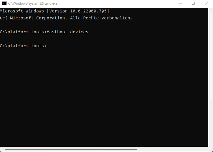

So schaut die Konsole nach dem Befehl aus. (Windows 11 Rechner)
@tka Ja, in den Entwicklereinstellungen ist USB-Debugging aktiviert.
@okanalysis Was sagt der Gerätemanager?
Wenn das Handy eingeschaltet ist, wird es mir so im Gerätemanager angezeigt: Screenshot_6.png
Wenn das Handy aber nach der Anleitung beschrieben im Fastboot-Menü ist, dann wird es im Gerätemanager nicht erkannt.

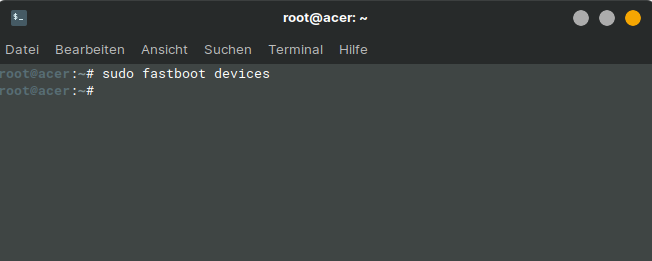

@okanalysis Ich würde dir empfehlen, es über Linux zu machen. In Linux muss jeder Befehl mit root-Rechten ausgeführt werden:
Code:
sudo fastboot devices
Dafür läuft es allgemein sehr unproblematisch unter Linux.
In Windows sollte es eigentlich auch funktionieren, wenn LMSA installiert ist. Da aber selbst das Programm Probleme hat, könnte ein anderer Treiber oder USB-Port und/oder das Kabel der Grund sein.
Weißt du, wie du einen Treiber deinstallierst? Probier es mal aus.
@chrs267 Ich habe es ebenfalls unter Linux ausprobiert, mit mehreren Kabeln an verschiedenen Ports. Auch hier fällt die Antwort leider leer aus: screenshot.png
@okanalysis Ein Tipp von mir: Versuch es mit einem USB-Hub2.0, auch wenn es völlig abwegig klingen mag. Habe selbst ein Moto G6+ und ein Moto G6. Das G6+ habe ich ums verecken nicht in Fastboot ansprechen können, während es beim G6 wunderbar lief. Also musste es wohl am Gerät liegen. Der Trick mit einem Hub ist nicht neu, darum habe ich es einfach mal probiert. Und siehe da: Damit lief es wirklch 1A. Keine Ahnung warum...

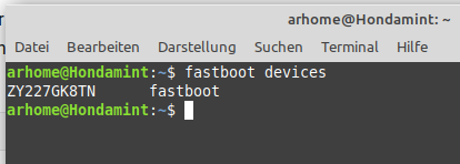

@chrs267
Ganz herzlichen Dank für Deine Mühe!
fastboot devices funktioniert, dann geht der Rest sicher auch!
Danke und Gruß
Arthur

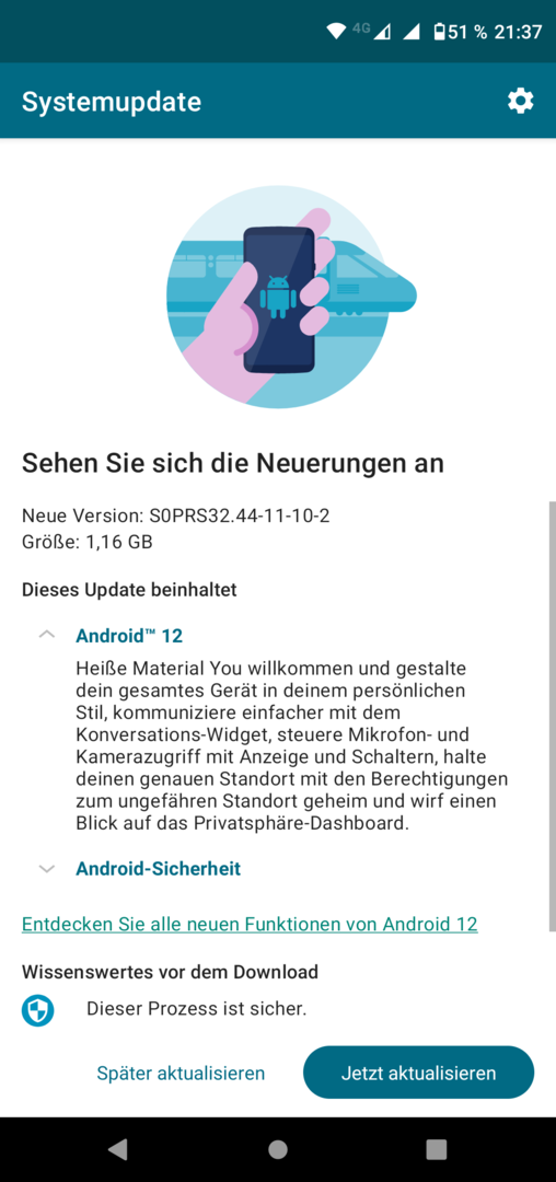

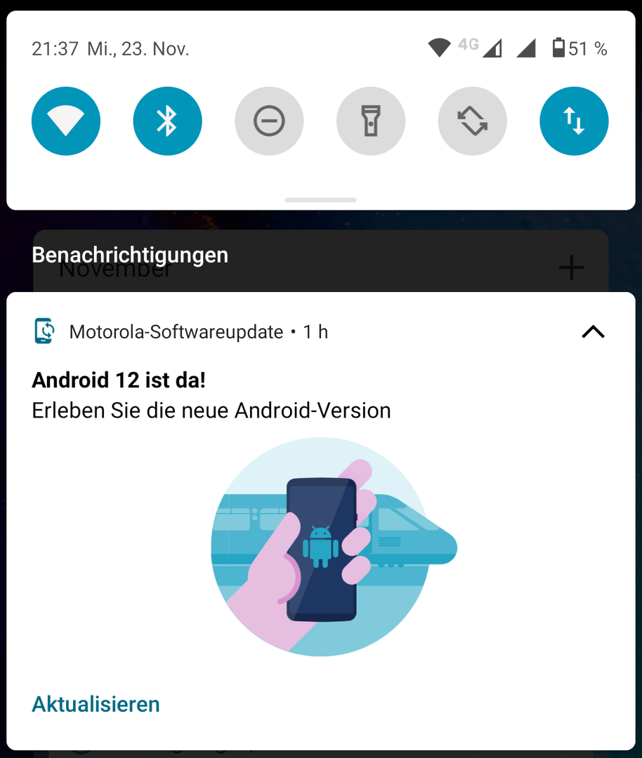

Hallo, mein Moto G Pro (XT2043-7, reteu), bei dem ich bisher manuell nichts unternommen habe und das daher immer noch auf Android 11 vom 1. Februar 2022 ist, hat mir soeben das OTA-Upgrade auf Android 12 angeboten:
Wenn ich "Aktualisieren" auswähle, erscheint folgende Information:
Wünscht mir Glück für das Upgrade!
Na das nenne ich einen ausgiebigen Testzeitraum.
Berichte gelegentlich das Ergebnis.
Das Upgrade lief problemlos durch, anschließend war ich auf Android 12 vom Februar. Das November-Update kam also im nächsten Schritt sofort hinterher.
