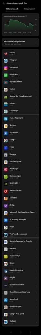

Was ziegt denn dein Akku-Menü an, was gerade so viel verbraucht?
So schaut das bei mir aus,
aber eigentlich braucht nichts so sonderlich viel, daher frage ich mich woher der enorme Verbrauch kommt
