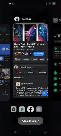

verrätst du uns, welche Probleme du meinst?
Z.b das ich einzelne Apps nicht mehr mit wischen schließen kann, nur noch mit dem Button alles schließen.
Nur wenn ich das Handy Neustart geht es für 10 Sekunden dann nicht mehr...
So habe gerade Herausgefunden das es ein Bug sein muss.
Es geht nur nicht wenn die Animationsfaktor ausgeschaltet sind, sobald man sie wieder einschaltet funktioniert es wieder....

Ich habe sie immer ausgeschaltet und null Probleme! Wir reden doch über den gesamten Taskanzeiger ( eckiges Kästchen drück) und die Möglichkeit dort angezeigte Apps nach oben wech zu wischen um sie zu schließen?
Jap genau darüber rede ich.
Sobald ich alles ausstelle kann ich es nach 10 Sekunden nicht mehr wischen, erst nach einem Neustart.
Das ist nicht ok so! Ich hab da keine Probleme mit nach dem letzten Update! Mal sehen, ob da noch weitere Meldungen kommen.
Ich will jetzt nicht anfangen mit Factory Reset und so, hab ich nämlich auch nicht gemacht.
Ein Factory Reset hilft leider nicht, den habe ich gemacht immer noch der gleiche Fehler.
Auch ohne Fremdapps drauf oder schon mit eigenen installierten Apps? Wenn Fremdapps, welche?
Ohne was drauf, habe jetzt auch herausgefunden wo das Problem ist.
Sobald das ausgeschaltet ist habe ich den bug.

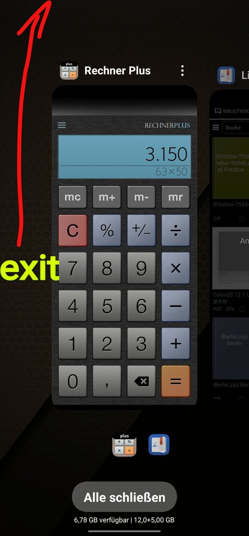

Ich kann Apps im Hintergrund nur noch alle schließen nicht mehr einzelne
Hallo, du kannst sie doch Einzel nach oben ziehen.
@Siggi2 ja früher ging das so aber nicht seit dem letzten update

@PrinzessinT genau das war das Problem danke
Also ich hab das A.18 drauf, und ich kann Anwendungen nach wie vor durch hochswipen schließen.
Edit: gerade gesehen mit dem Animationsfaktor, ich ziehe meinen Einwand zurück. :D
