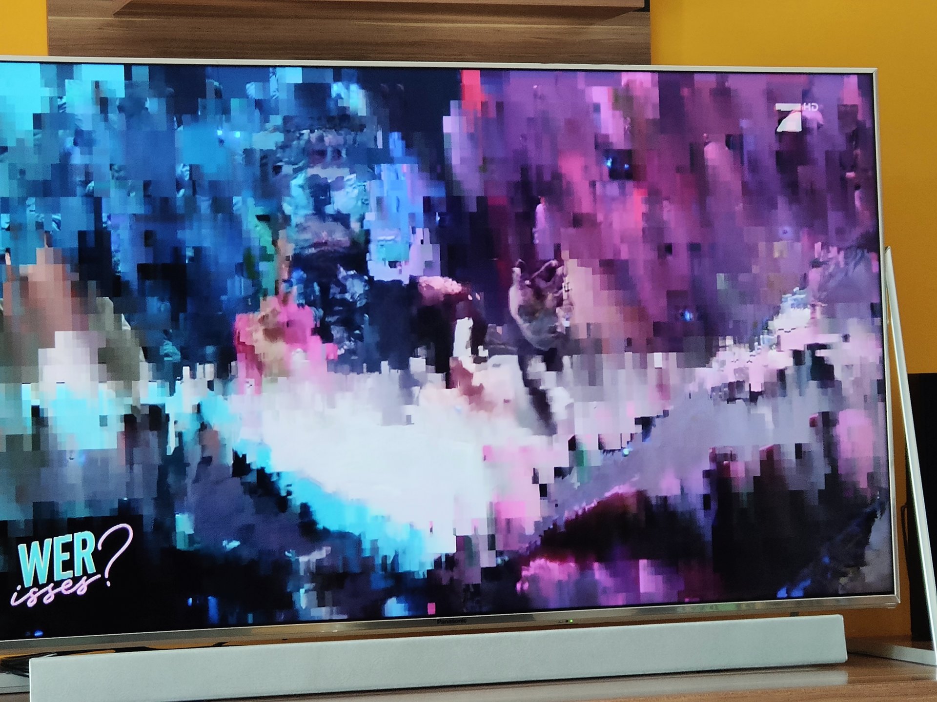

habe seit dem neuen Update (Januar page) das Problem wenn ich pro sieben schau und das Handy 1 - 4 m entfernt liegen hab sehr ich alles nur noch verpixelt, strahlt das Handy so arg oder was kann ich abschalten. schauen über SAT Schüssel aber zuvor war ja auch nix. hat jemand auch das Problem oder muss ich Alufolie Häuschen bauen 🤣

also hab die balkondurchführung mit Alufolie abgedeckt jetzt geht wieder alles, komisch das vorher alles ohne gegangen ist. also Ursache war die flexible balkondurchführung die ist scheinbar net so gut abgeschirmt

Panasonic 7 Jahre alt 3d 65 Zoll mit allen drum und dran Handy ist 4 m weg

tja, der TV (und/oder die Verkabelung, speziell Balkondurchführung) fällt dann wohl bei der EMV-Prüfung durch, und zwar krachend...
Die flexiblen Kabel sind eh nicht die beste Lösung. Die geben über kurz oder lang durch das dauernde öffnen und schließen der Tür oder des Fensters den Geist auf.
Da, wenn möglich, lieber ein Loch in die Wand bohren.

Hatte auch früher mehrere ausprobiert, alle sind früher oder später kaputt, auch in meinem Fall wenn man das fester Fester nicht öffnet nur das nebenfenster.
Bohrung im Rahmen unten oder an der Wand und Kegel durch, verschließen wieder mit Silikon z. B.
