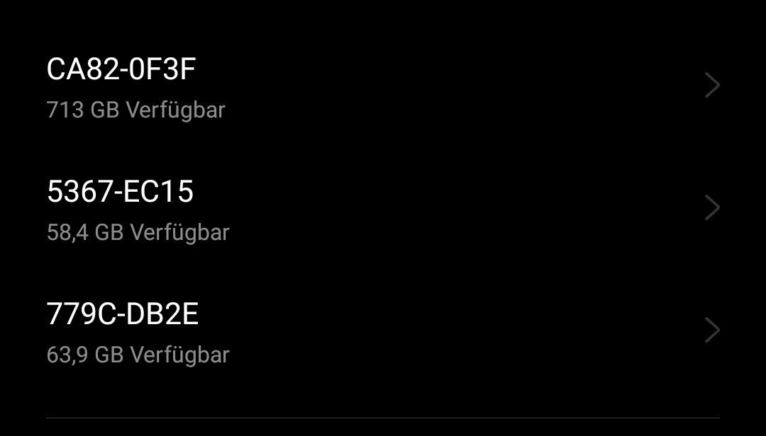

@coolzero3389 An Handy1 kommt mittels OTG-Adapter das USB-HUB. An das HUB wird Handy2 (auch mit OTG-Adapter) und Kartenleser angeschlossen. Somit habe ich auf Handy1 als Wechseldatenträger den Kartenleser, Handy2 und auch meine reguläre SD-Karte im Slot zur Verfügung. Also 3 verschiedene Speichermedien, die alle untereinander Daten austauschen können.

@coolzero3389
also...
der oben verlinkte Hub funktioniert mit ext.HD und 64GB USB Stick sowie ext.SD Karte "crossover" ohne Probleme!
Somit kann geladen werden und von x nach y Daten verschoben werden ohne sie auf dem Handy zwischen zu speichern!
#Verteilerstation mit Lademöglichkeit
Reaktionen: coolzero3389
