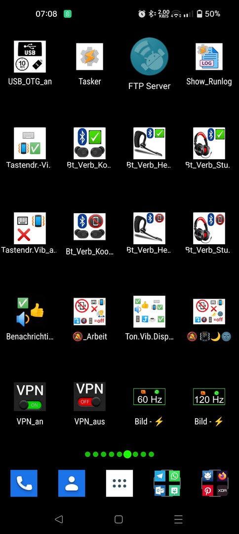

also ich habe mir gerade hier selber ein Deshboard erstellt mit Tasker womit ich die Bildwiederholrate bequem vom Homescreen aus umswitchen kann.
@Chasanoglou ich möchte aber dauerhaft auf 90 Hz! Dazu brauche ich oberen und unteren Grenzwert! Da reicht m.E.n. peak refresh rate nicht aus.
Kleine Nachtrag, so sieht das hier bei mir aus unten sieht man habe ich mir Knöpfe gebastelt um die Bildwiederholrate anzupassen, vielleicht hilft das dass man das hier auch so löst.
Beispielsweise könnte man auch mit Tasker sagen dass die Bildrate automatisch auf 120 Hertz erhöht wird wenn man ein Spiel öffnet und wenn man es schließt wieder die normale Bildwiederholrate aktiviert wird.
Reaktionen: KarlIP
