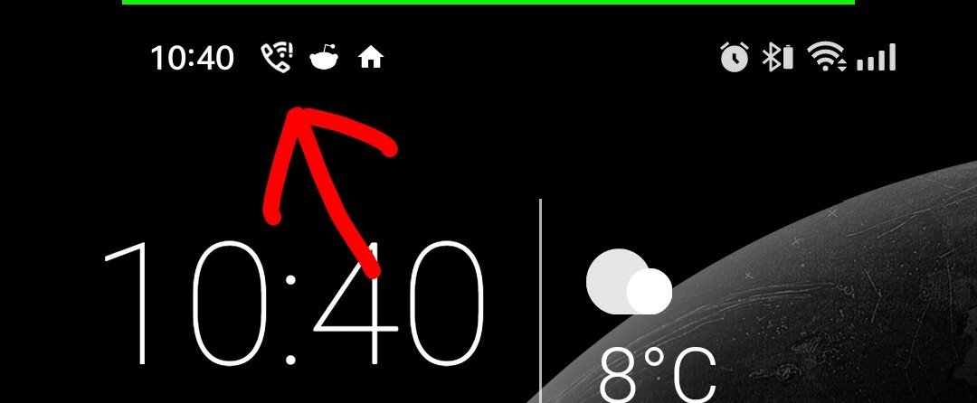

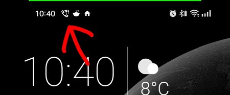

Sorry, wenn das nur halb zum Thema passt:
Gibt es denn gar keine Möglichkeit, diese lästigen Meldungen weg zu bekommen?
Wozu müssen die ständig sichtbar sein und nerven? Ein einmaliger Hinweis würde ausreichen.
Ich habe Volte bei mir abgeschaltet, nur um diesen Hinweisen zu entgehen.
Das kann aber nicht die Lösung sein.

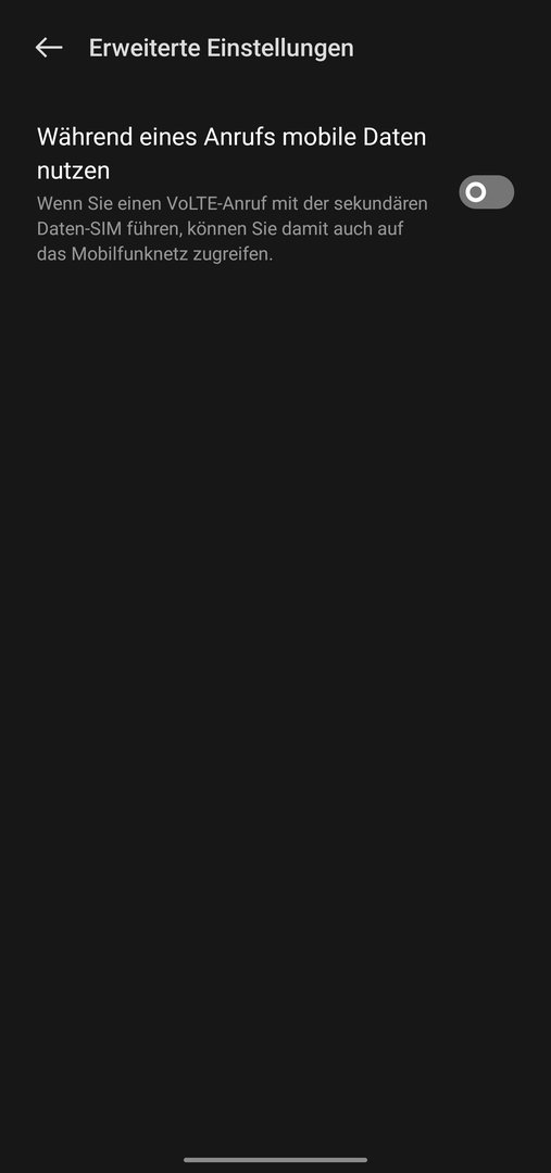

Noch ein wichtiger Punkt. Möchte dafür nicht extra ein Thema aufmachen.
GIbt es im X5p die Option, die jeweils andere SIM-Karte als Datenkarte zu verwenden, wenn eine Telefongespräch mit der Sim geführt wird, die eigentlich nicht als Datensim eingestellt ist?
Wenn das nicht der Fall ist, bin ich jedesmal offline wenn ich einen Anruf auf meiner geschäftlichen Telefon-Nummer bekomme. Besonders ärgerlich im Auto. Da nutze ich Android Auto zur Navigation und nach ein paar Minuten telefonieren weiß das Navi dann nicht mehr wo ich lang fahren muss, da Google Maps ja eine Datenverbindung benötigt. Also bleibt nur rechts ran fahren und zuende telefonieren, womit man sich auf der Autobahn auch nicht so beliebt macht. ;-)
Bei oneplus sieht die Option so aus:
@hexagon
@RunnY
Meinst du das?
Genau das. Perfekt. Danke

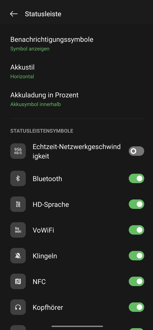

@moneeb
Das habe ich natürlich schon getestet.
Nutzt leider nichts.
