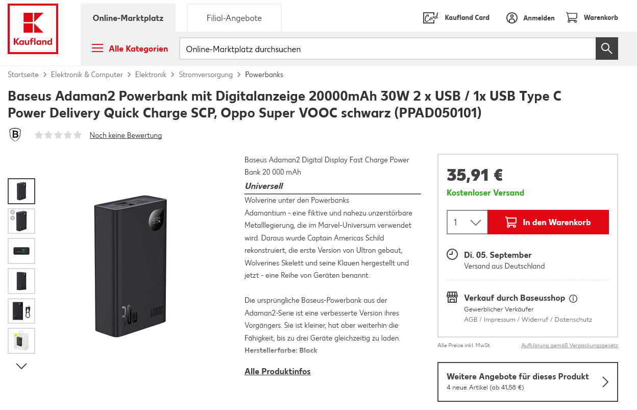

Schau Dir mal dieses Teil an:
Baseus Adaman2 Powerbank mit Digitalanzeige 20000mAh 30W 2 x USB / 1x USB Type C Power Delivery Quick Charge SCP, Oppo Super VOOC schwarz (PPAD050101)​
Gibt es derzeit bei Kaufland supergünstig. Hab mir das Teil selbst gekauft und bin super zufrieden. Unsere OPPOs mit Super VOOC werden damit in knapp einer Stunde wieder geladen. Der OPPO eigene Ladestandard wird also unterstützt. Ich habe auch lange nach einer Powerbank gesucht, welche VOOC unterstützt.
Reaktionen: BT-GT2
Für mich klingt es nach diesem Teil ⤵️
Siehe hier
Bearbeitet von: Wattsolls - Grund: Wandteppich etwas verkleinert. ;) . Grüße Wattsolls
Reaktionen: Alucra28
@roscoeq1q1q1 seltsam. Mir wird diese Powerbank bei Kaufland nicht angeboten 🤔
Seltsam 🤔, siehe meinen Screenshot. Hab das Teil dort vor ca. einer Woche gekauft.
Reaktionen: Anzinger
Foto sieht gleich aus. Ich hab allerdings sogar 45 Euronen bezahlt.

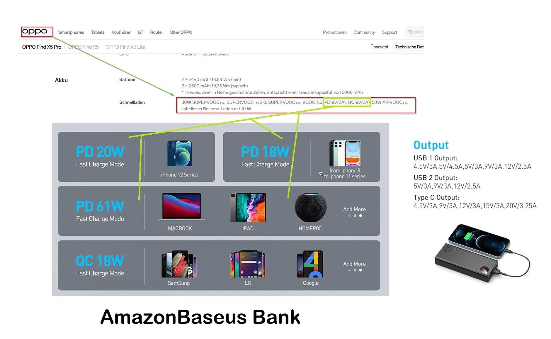

Nagut, aber selbst wenn die keine SuperVooc kann, das Oppo unterstützt doch auch andere Stands.
Siehe Opposeite: Passt das nicht auch?
