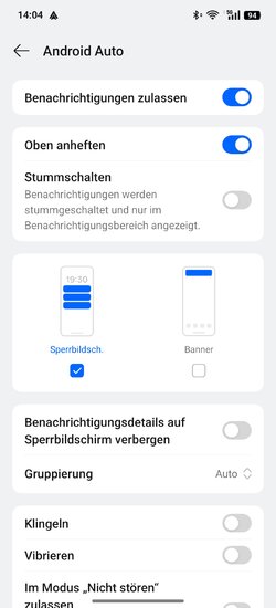

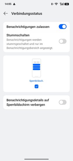

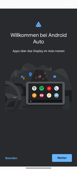

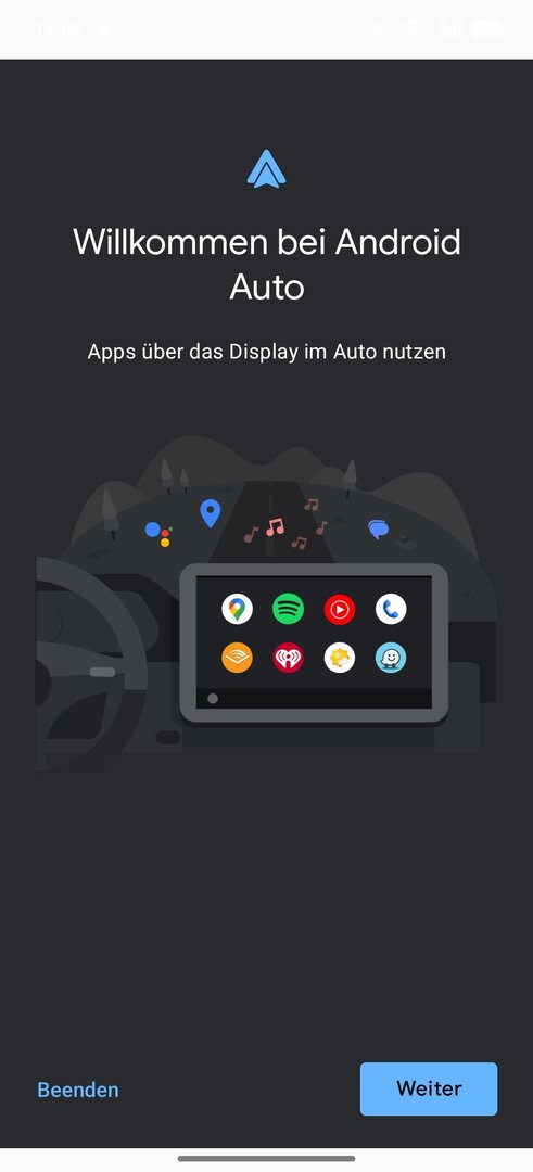

Kann nicht mit Android Auto verbinden, ich bekomme das mit Oppo Find X8 Ultra nicht hin. Ich werde wahnsinnig.. mit Vivo Handy CH hat es geklappt bis jetzt. Hab alles bis her soweit, wie beim alten gemacht. Alles zu gelassen..Kabel angeschlossen die Anweisungen gefolgt, kabellos Bluetooth verbunden, dann ging es. Was ist jetzt anders, nichts eigentlich..?!

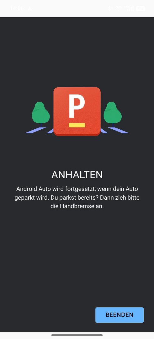

Du musst nur an die Seite fahren und stehen bleiben 😄 ist nur bei der ersten Verbindung
Reaktionen: marcodj und hueso20
Hast Recht während der Fahrt geht es nicht :1f602:
@hueso20 passiert mir sooo oft wenn ich ein neues Handy nutze 👍
Reaktionen: hueso20 und marcodj
Spaß bei Seite, aber das nervt mich sowas.. brauche Hilfe.
Und wie kriege ich das hin? Bei dir hat es doch auch geklappt danach..
Haben das hier nun alle hinbekommen? Bei mir kommt immer noch die Meldung dass ich anhalten soll... da ich das Autoradio aber selbst eingebaut habe liegt es nicht an der Handbremse, da es mit anderen Handys geht...
habe versucht mit kabel und mit aawireless box aber es geht nicht... kriege immer die Anhalten meldung :(
Du musst es eigentlich nur einmal richtige machen, also wenn du nicht fährst, sondern stehst, dann läuft es von alleine
Reaktionen: sanoj0 und marcodj
@sanoj0
Das steht doch paar Posts über deinem Beiträg wie es funktioniert.
Reaktionen: sanoj0
marcodj schrieb:
@sanoj0
also wie gesagt, zur seite fahren bringt mir gar nichts... ich habs immer probiert ohne zu fahren. auch fahren und dann anhalten hat bei mir keinen effekt.
Also ich hatte heute auch das Problem das sich die App (Android Auto) nicht mit dem Auto verbunden hat.
Die Lösung war aber relativ einfach.
Im Oppo muss “USB Debugging“ (in den Entwicklerwinstellungen zu finden) aktiviert sein!
Anschließend funktioniert es mit der Verbindung.
Alles bestens 👍
edit:
Nach dem erstmaligen erfolgreichen Verbinden per USB hat es dann auch Wireless funktioniert!
