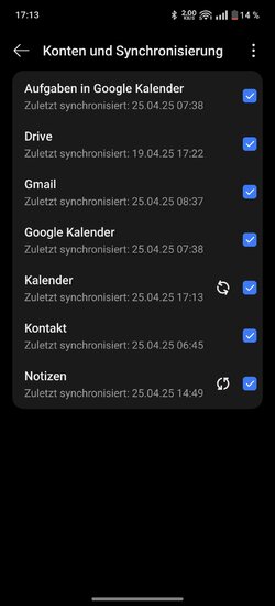

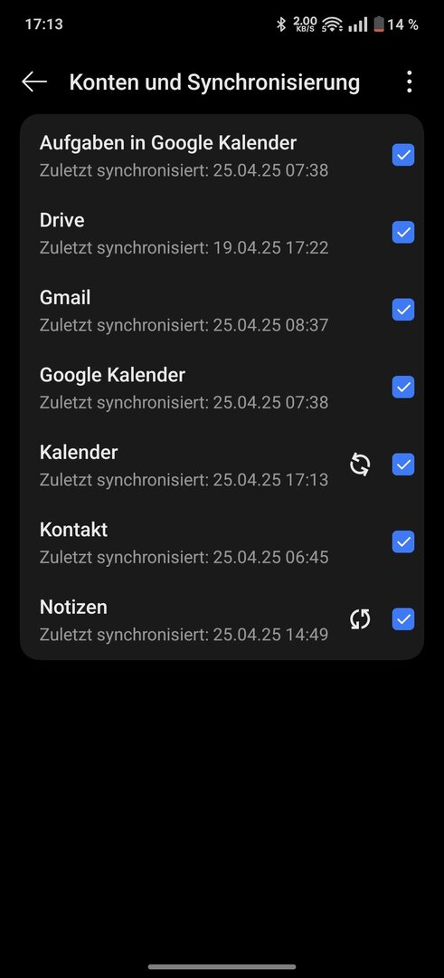

Habe jetzt eine Sache entdeckt, Google synchronisiert nicht sofort.
Kann man das irgendwo einstellen? Unter Konto
stand letzte Synchronisierung vor knapp 30 Minuten.
@SaBrue
Ist doch ganz normal. Bei meinen EU Geräten ebenso.
Aber die Benachrichtigungen soll doch direkt ankommen 😎
Reaktionen: Dik2312
@SaBrue
Es synchronisiert sich ja wenn du eine Nachricht bekommst.
Wenn nichts kommt synchronisiert sich auch nichts. Hier mal meine

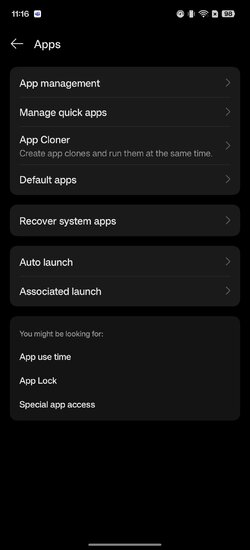

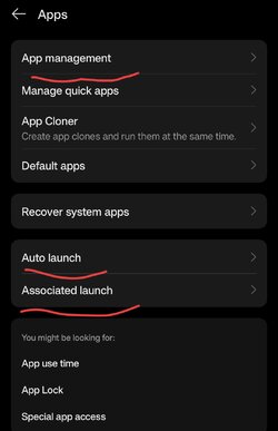

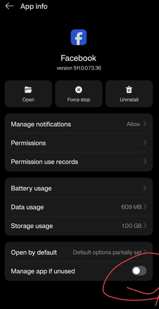

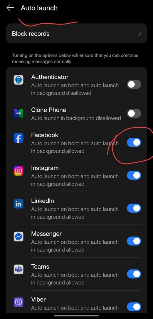

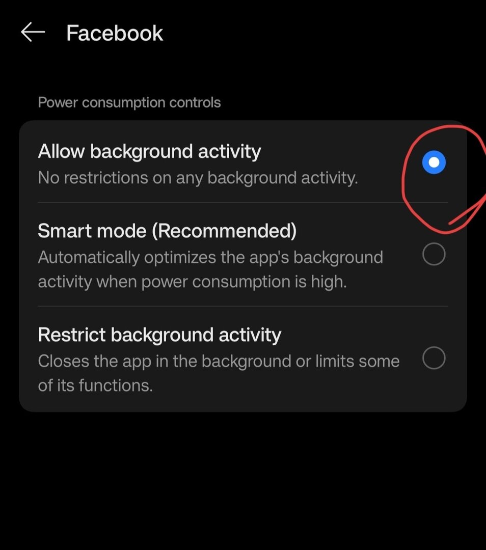

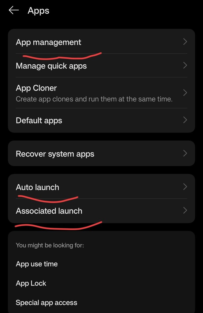

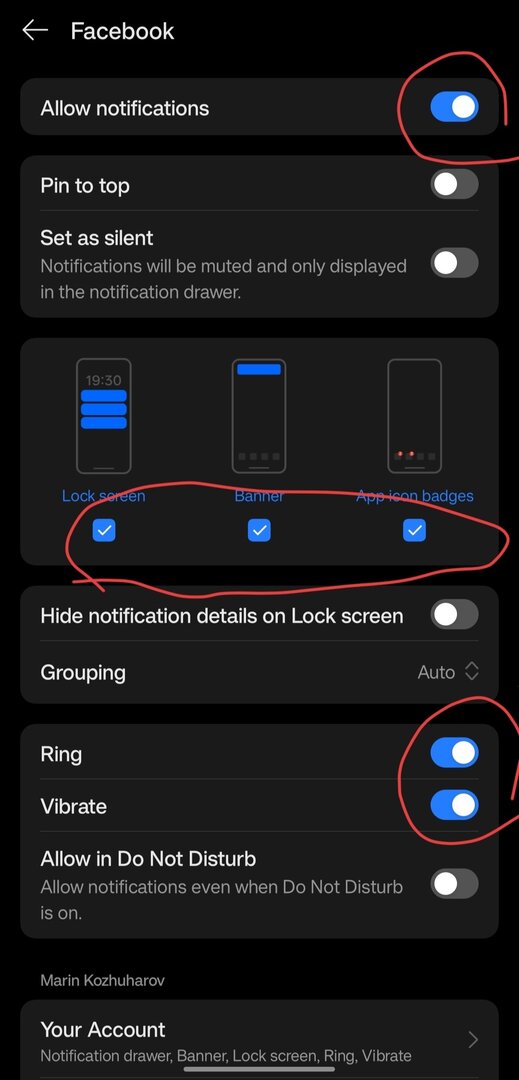

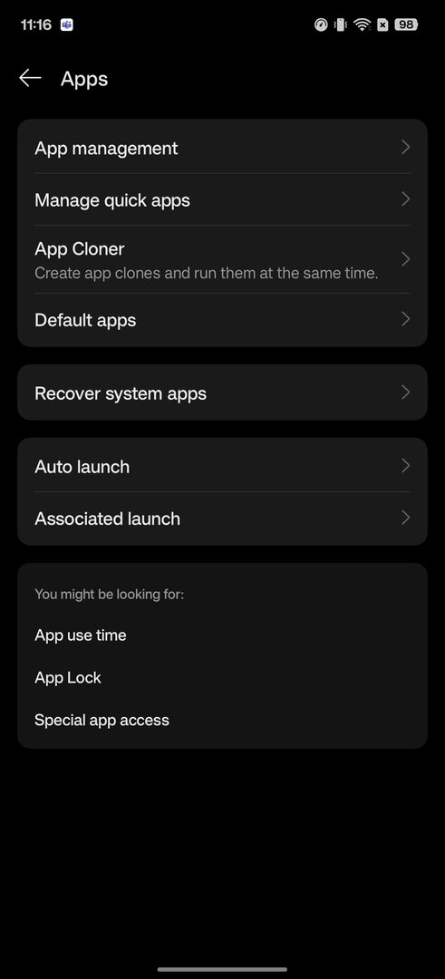

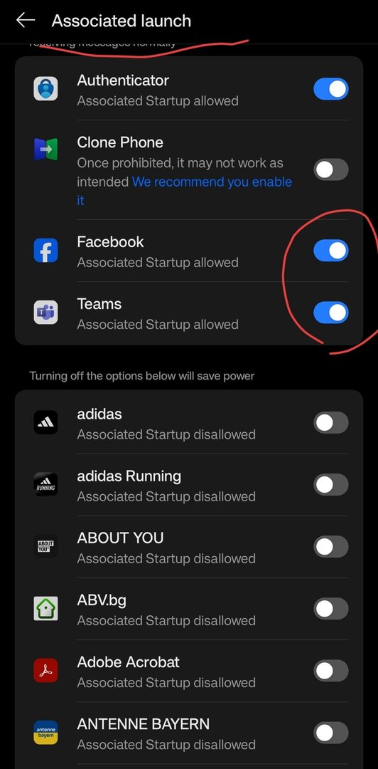

App Management:
1. App auswählen - Manage notifications - Allow notifications und dann jeweils ein Hacken in den Feldern Lock screen und Banner
Ring und Vibrate gegebenenfalls auch aktivieren
2. Battery usage - Allow background activity

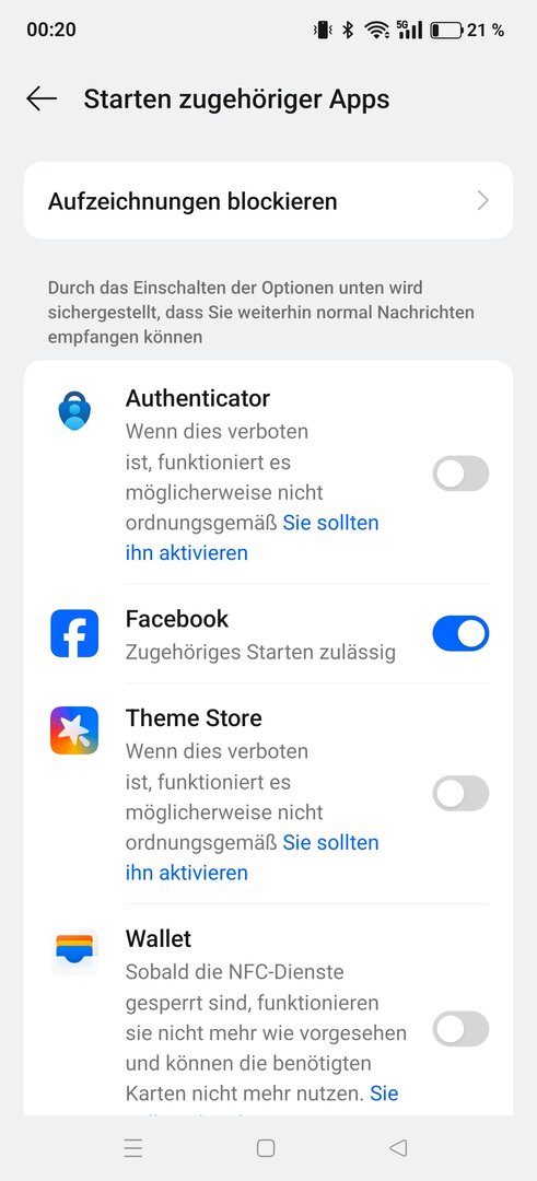

3. Auto Launch - die jeweiligen Apps auswählen, die immer aktiv sein müssen
4. Associated Launch - auch die jeweiligen Apps auswählen
Das habe ich bei mir gemacht. Nach einem Neustart funktionieren auch die MS Teams Benachrichtigungen. Etwas komisch, aber trotzdem besser als nichts. :)

@makeno
Vielen Dank. Die Infos werden einigen helfen.
Punkt 1-3 kann ich bestätigen. Damit funktionieren die Benachrichtigungen bei mir.
Punkt 4 brauche ich zumindest nicht aktivieren. Es funktioniert auch ohne. Kannst ja mal probieren.
