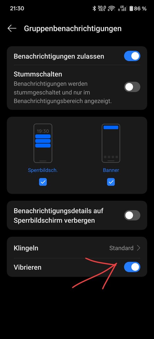

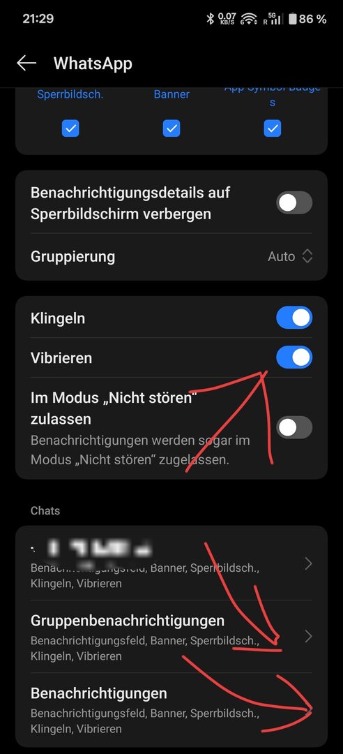

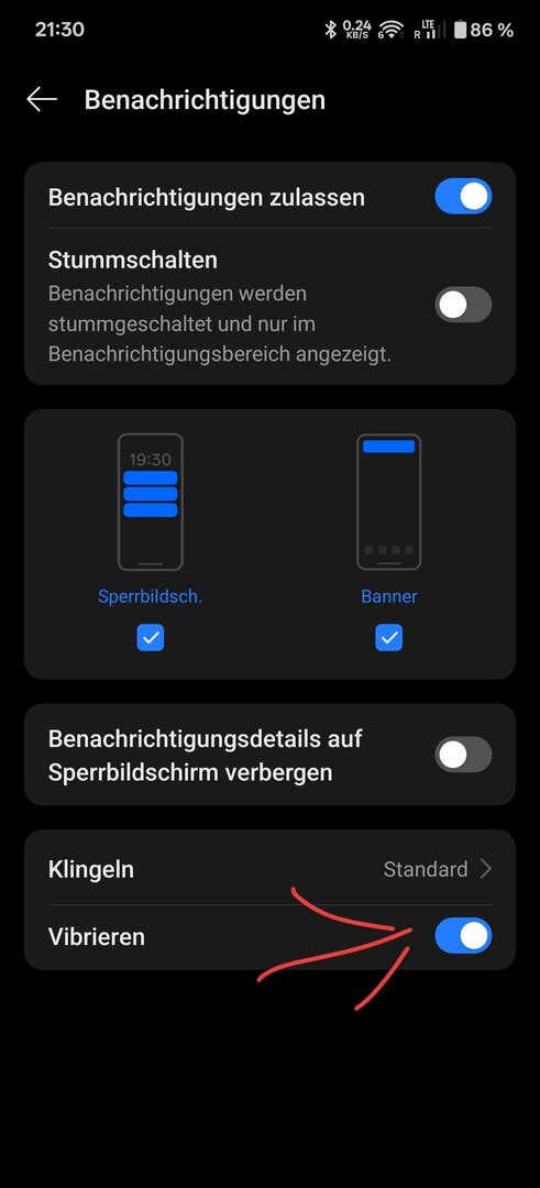

Und die Benachrichtigungen von WhatsApp funktionieren auch, allerdings keinerlei Vibration, wenn ich im Vibrationsmodus bin.
Es klappt ums verrecken nicht 🥴
@Eukalyptusbaum
Kompliziert ist das eigentlich gar nicht.
Die Apps von denen man Benachrichtigungen erhalten möchten in "automatisch starten" aktivieren, Hintergrundaktivitäten zulassen aktivieren und App bei Nichtnutzung pausieren deaktivieren...fertig.
Man muss einfach verstehen das ohne diese Einstellungen die App nach einer gewissen Zeit aus dem Speicher fliegt und man dann keine Benachrichtigungen mehr bekommt.
WhatsApp unter Benachrichtigungen die Vibration aktivieren und in den einzelnen Abschnitten Gruppenbenachrichtigung usw. ebenso.
Bei mir funktioniert das ganz normal mit der Vibration bei WhatsApp.

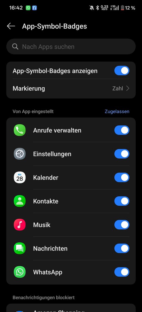

@marcodj
Hab natürlich den Thread hier rauf und runter gelesen und exakt so eingestellt wie du es beschreibst.
Nichts!
Google Kalender und aCalendar+...keine Benachrichtigungen!
Und WhatsApp vibriert im Vibrationsmodus nicht!

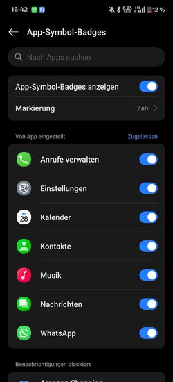

Das bei Benachrichtigungen nur der Punkt angezeigt wird, aber keine Zahl nervt auch.
Das hat bei meinem Oneplus 13 schon nicht funktioniert.
Reaktionen: xslvr
@Eukalyptusbaum
Ich habe keine Ahnung was du da eingestellt hast aber bei mir funktioniert bei WhatsApp die Zahl und das Vibrieren ebenso. Die Zahl wird aber nicht bei allen Apps unterstützt.
Zum Kalender kann ich nichts sagen da ich den Oppo Kalender nutze und der auch ganz normal Benachrichtigungen anzeigt.
Hast du zufällig ein Backup von einem anderen Smartphone aufgespielt beim einrichten?

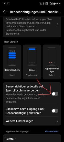

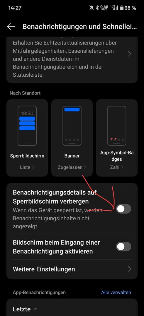

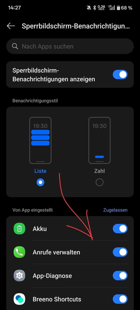

Auf dem Sperrbildschirm werden bei mir überhaupt keine Benachrichtigungen angezeigt, obwohl ich in allen Apps Sperrbildschirm,Banner und Badges aktiviert habe!
@Eukalyptusbaum
Sorry aber dann hast du es einfach nicht richtig eingestellt.
Diese Einstellungen wie in den Screenshots auch gemacht?
Alle Apps auch zugelassen wie in Bild 1? Da kann man jede einzelne Auswählen.

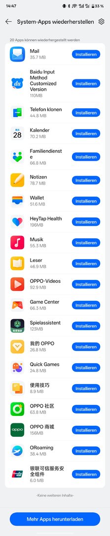

Alles genau so eingestellt!
Allerdings hatte ich die App Breeno Shortcuts vor Wochen schon deinstalliert.
Ist diese unbedingt notwendig?
Diese Apps habe ich alle deinstalliert,als ich das Oppo eingerichtet habe.
