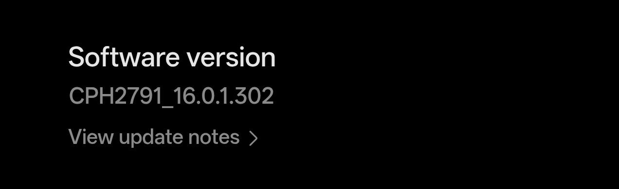

Ich habe ein Gerät von Phonedroid.fr und Oxygen Updater sagt er das ich die APC Region habe. Habe also erstmal die APC Region 216 Full runtergeladen und dann die Region auf EU gestellt und es wird mit die 302 angeboten, diese auch als full runtergeladen und dann nach deiner Anleitung installiert bzw. umbenannt
hat reibungslos funktioniert, danke für die Anleitung

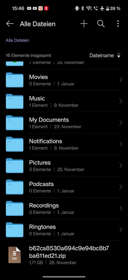

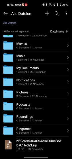

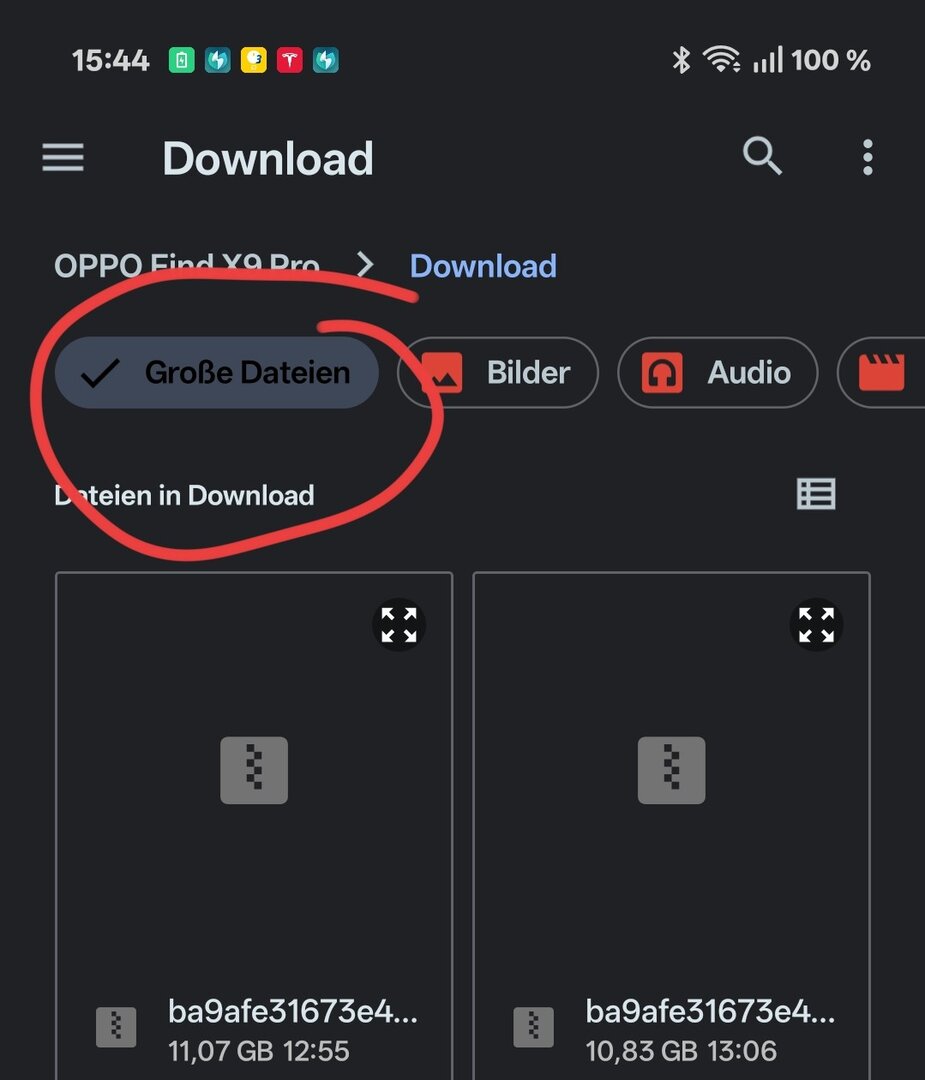

Bin wohl zu blöde... Finde die heruntergeladene Datei nicht im Dateimanager. Wo ist die denn?
Wähle oben mal Große Dateien aus, dann siehste die.
Reaktionen: marcodj
Im Root Verzeichnis
@optimus pryme
Root Verzeichnis???
Meine Dateien. Dann ganz oben auf den Kasten "Alle Dateien" und dann gaaaaaanz unten 😉
Reaktionen: JasonMason und marcodj
Vielen Dank, hab sie gefunden
Reaktionen: marcodj
