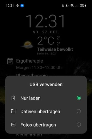

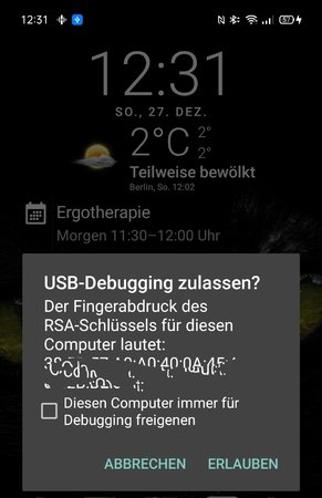

Gehe mal bei Oppo in die Entwicklereinstellungen zum Punkt "USB-Debugging-Autorisierungen aufheben" und widerrufe diese. Dann Verbinde dein Oppo mit dem PC und als erstes sollte folgende Aufforderung erscheinen:
Hier unbedingt den Punkt "Dateien übertragen" auswählen, danach erscheint folgende Aufforderung:

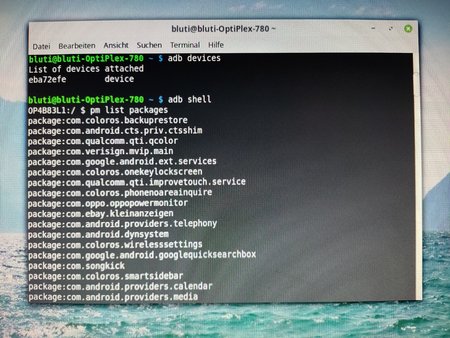

Hier den Haken setzen und erlauben. Nun sollte das Oppo ordentlich verbunden sein. Auf dem PC in den ADB Ordner gehen, mit dem Cursor auf eine leere Fläche im Fenster gehen, die Shift-Taste drücken und halten, die rechte Maustaste drücken und im erscheineneden Menü den Punkt "Power-Shell Fenster hier öffnen anklicken". Im sich daraufhin öffnendem Terminal "adb devices" eingeben, dann sollte dein Oppo als verbunden angezeigt werden, danach "adb shell" eingeben und dann kannst du nach der jeweiligen Anleitung, die zu nutzt, die entsprechenden Systemdateien löschen.

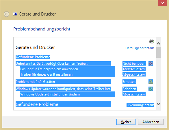

So habe mich noch mal versucht an das Handy Problem zu begeben.
Ich habe laut meinem System keinen aktuellen Treiber auf dem Gerät um ihn zu verbinden obwohl ich einen aktuellen USB Driver installiert habe. Habe dann mal die USB Verbindungen hin und her zu switchen versucht, das einzige was funktioniert ist Bilder Übertragen, bei Datei Übertragung reagiert der PC nicht mehr, PC Problembehandlung aufgerufen
Ergebnis:
Ich kann mich überhaupt nicht daran erinnern, jemals einen Treiber für den ADB-Zugriff installiert zu haben, weder bei Oppo, Motorola oder LG. Gerade beim Oppo, USB-Debugging aktiviert, angesteckt und ich konnte sofort per ADB loslegen.
@Kamika242 Du hattest auch sicherlich nicht die Treiberaktualisierung deaktiviert. In dem Screenshot steht unter "Gefundene Probleme", dass das Windows Update keine Treiber installieren soll. Ob die sonst irgendwie automatisch Updates erhalten, weiß ich jetzt aber ehrlich gesagt auch nicht.

@BOotnoOB , ich bin nach wie vor der Überzeugung, dass garkeine Treiber notwendig sind. Ich habe das Oppo gerade testweise mal an Linux Mint angehängt und da hing es noch nie dran, ich konnte ohne Probleme sofort mit ADB loslegen.
@Kamika242 Normalerweise hat Windows immer einen ADB-Treiber bereits installiert. Hat der TE ja auch, nur irgendwie stimmt da was nicht. Das ADB-Tool muss ihn auch erkannt haben, sonst hätte es einen nachinstalliert.
Wie es aussieht war dem TE noch nicht mal bewusst, dass seine Treiber nicht automatisch aktualisiert werden... Denn eigentlich müssen sie dann manuell auf Stand gehalten werden und danach sieht der Screenshot mit der Problembeschreibung mal überhaupt nicht aus. 😄

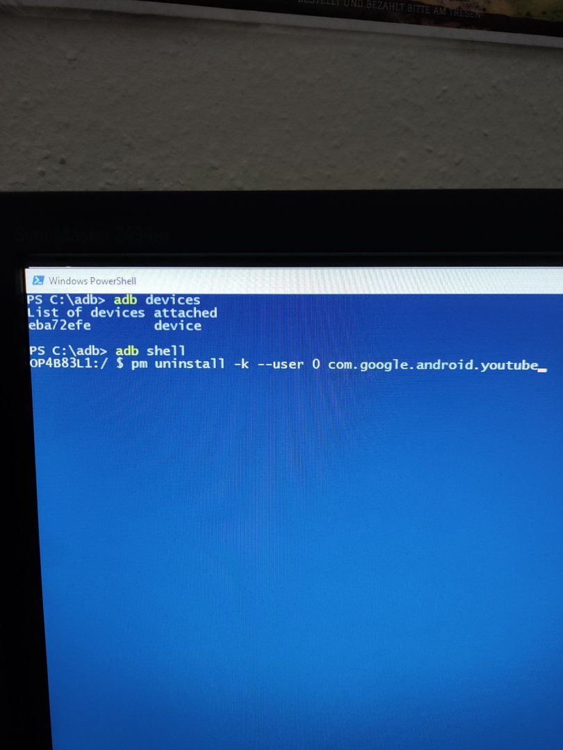

Diese kannst Du mit dem Befehl ".\adb shell pm list packages -d" anzeigen lassen.
Danach kannst Du eben diese Apps deinstallieren, mit dem Befehl ".\adb shell pm uninstall -k --user 0" und dann den Paketnamen. Das "-k" im Befehl behält die apk Datei, das Bundle kann bei einem Reset oder auch manuell über ADB installiert werden.
Mit dem Befehl ".\adb shell pm uninstall --user 0" wird auch die apk Datei entfernt, also die App ist komplett weg. Finde ich persönlich hilfreich.

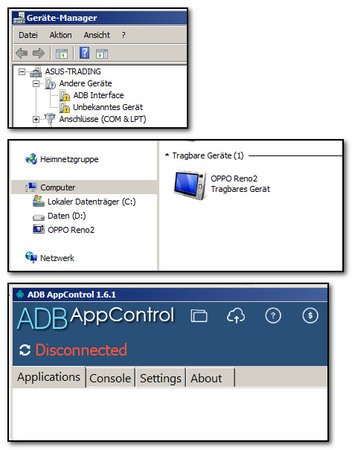

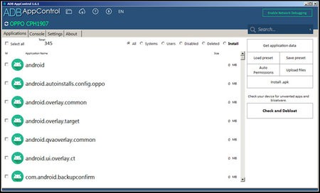

Ich nutze dafür einen Windows 7 x64 Rechner und habe exakt die gleichen Probleme wie der Threadersteller.
Die ADBAppControll App habe ich direkt von der Webseite des Entwicklers geladen, ebenso die zugehörigen Treiber.
Die Treiber habe ich installiert, es aber auch ohne Treiber ausprobiert.
Am Smartphone ist das USB Debugging aktiviert und ich habe auch einmalig die USB-Debugging Autorisierungen aufgehoben.
Im Gerätemanager sehe ich unter "Andere Geräte"
- ADB Interface
- Unbekanntes Gerät
Das Reno2 ist in Windows aber korrekt eingebunden und wenn ich es anschließe und auf dem Smartphone dann "Daten übertragen" auswähle, dann kann ich vom PC aus drauf zugreifen. Allerdings erscheint danach nicht die Sicherheitsabfrage "USB-Debugging zulassen... RSA-Schlüssel... usw." auf dem Smartphone. Das wird dann auch der Grund sein, warum ADBAppControl kein Device findet.
Kann es sein, dass ich am Smartphone noch irgend etwas anderes aktivieren muss?
Am PC habe ich bereits alle vorhandenen USB Ports ausprobiert, es ist bei allen das gleiche Verhalten.
LÖSUNG GEFUNDEN!!!
Also, es scheint in der Tat an den Treibern zu liegen, die bei Windows 7 unter Umständen nicht vorhanden sind.
Die Treiber die dem ADBAppControll beiliegen, bzw. vom selben Entwickler angeboten werden, funktionieren nicht. Evtl. liegt es auch daran, dass sie nicht für 64 Bit Systeme ausgelegt sind.
Bei mir hat jetzt folgendes zum erfolg geführt:
Ich bin über den folgenden Link zu den aktuellen Treibern für OPPO Geräte gelangt und habe diese gemäß Anleitung installiert.
How to Manually Install Android USB Drivers on your PC
Naja, nicht ganz genau gemäß Anleitung, denn ich wollte mir nicht das ganze Google-SDK auf den Rechner installieren.
Meine Treiberinstallation sah so aus:
Jetzt findet ADBAppControl sofort das Gerät und alles läuft wie geschmiert. :)
Ich hoffe, dass ich dem Originalposter hiermit weiterhelfen konnte.
