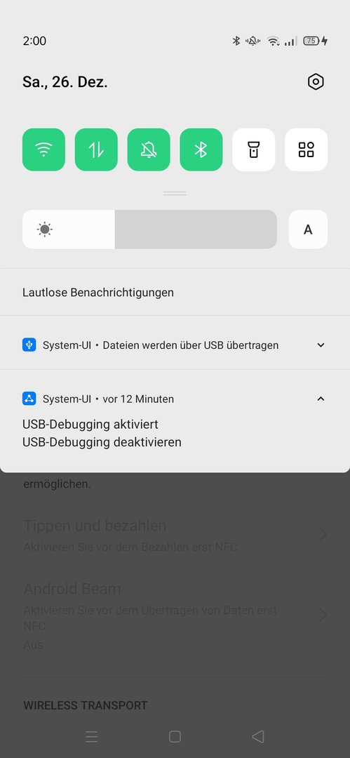

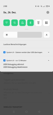

@RofGung
- Wie ist dein Handy mit dem PC verbunden? Das originale Kabel des Handys?
- Ein Adapter irgendwo dazwischen?
- Was zeigt dein Handy an, wenn du die Statusleiste runterziehst?

Ja das Handy ist mit dem Originalkabel verbunden
nein kein Adapter dazwischen

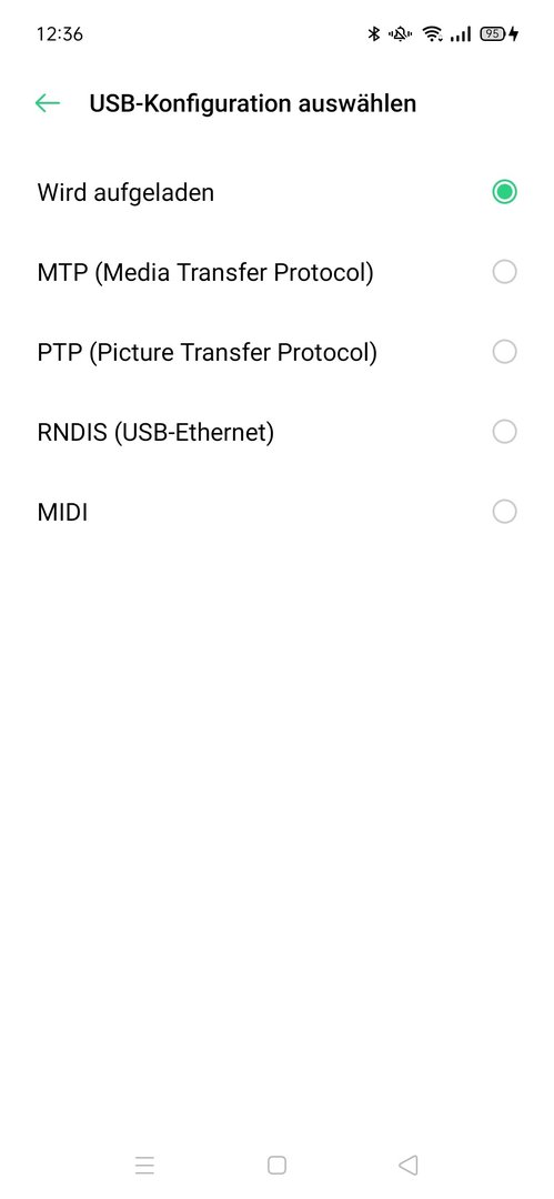

SOOO nach einer Stunde, gebe ich jetzt glaube ich mal auf.
Handy neu gestartet, PC neu gestartet mit beiden Versionen ausprobiert, es will keine Verbindung herstellen zum Handy. Weder über USB, Bluetooth oder WLAN. sogar mit mehreren Einstellung bei USB reagieren die Programme nicht
Blockt ev deine Sequrity?
