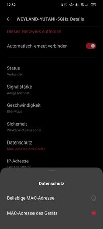

Beim Reno2 gibt es die Option "Datenschutz - Mac-Adresse des Gerätes" oder "Beliebige Mac-Adresse", dies legt man pro WLAN-Verbindung fest, dazu auf das Ausrufezeichen im Kreis hinter dem entsprechenden Netzwerk klicken.
Bei meinem Heimnetzwerk habe ich die Mac-Adresse des Gerätes eingestellt, bei Fremdnetzwerken eine zufällige (Standard).
Die Mehrfacheinträge des gleichen Gerätes in der Fritzbox rühren eben von den zufälligen Mac-Adressen her. Hier nutzt auch "Immer die gleiche IP-Adresse vergeben" in der Fritzbox nichts, da die IP an die Mac-Adresse des Gerätes gebunden ist. Hast du bei der nächsten Verbindung eine andere Mac-Adresse, wenn der Datenschutz auf "Zufällig" steht, gibts natürlich auch ne andere IP-Adresse.

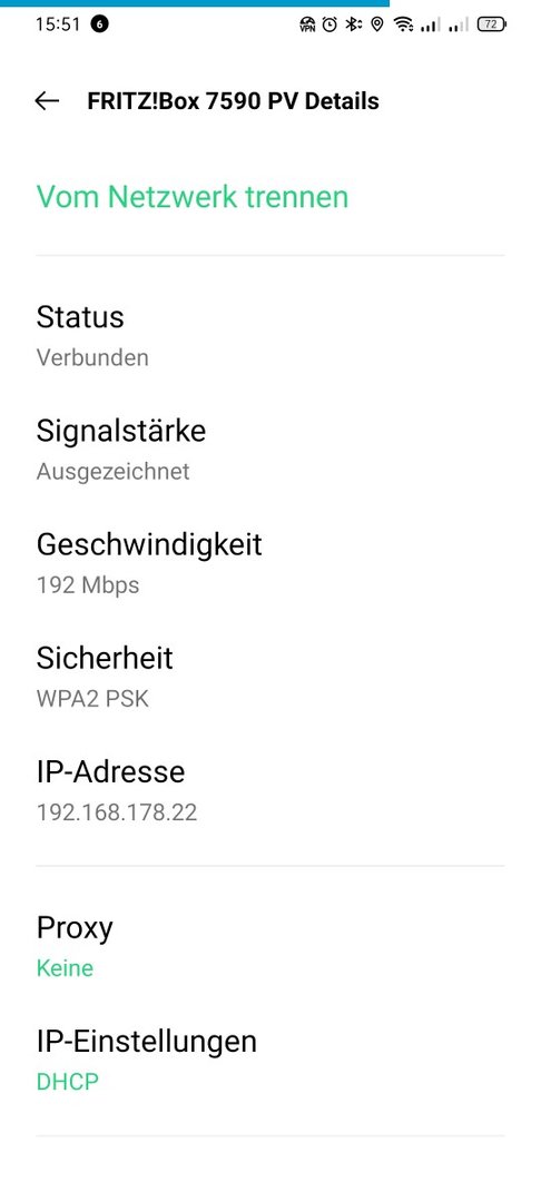

Also cih klicke auf das "i" neben dem verbundenem Netzwerk. Dann komme ich auf "Details2.
Da steht IP Adresse, Geschwindigkeit, etc. aber nicht bzgl. MAC-Adresse oder Datenschutz.
Seltsam.
Doch, da gibt es den Punkt "Datenschutz", wie auf dem Bildschirmfoto. Kann mir nicht vorstellen, dass die Optionen von Reno2 zu Reno2 unterschiedlich sind.
Das wundert mich auch. Bist Du auch schon auf Android 11 / ColorOS 11 - CPH1907NV77_11_F.55

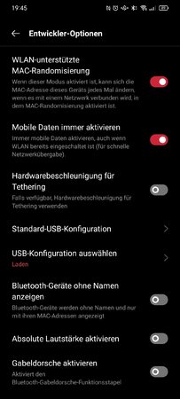

Edith sagt: Geh mal in die Entwickleroptionen und schau, ob du die Option ganz oben auf dem Bildschirmfoto aktiv hast:
Wenn jedoch nicht aktiv, sollte dein Reno2 aber eh immer die gleiche Mac-Adresse haben.

Mac Random ist deaktiviert in den Entwickler Optionen.
Eben deshalb fehlen auch die benannten, erweiterten Optionen in deinen WLAN-Einstellungen. Es ist gut möglich, dass "Beliebige Mac-Adresse" immer aktiv ist, auch wenn der Schalter auf "Aus" ist, dir deshalb aber nur die zusätzlichen Menüpunkte nicht angezeigt werden. Deshalb Schalter aktivieren, ggf. Neustart machen, schauen, ob das Menü da ist und dann in deinem Heimnetzwerk und wo sonst nötig, feste Mac einstellen.
