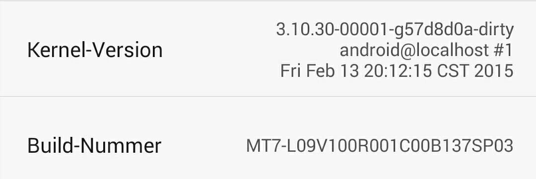

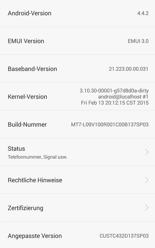

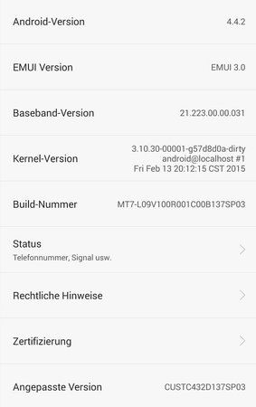

Bin etwas unerfahren wie kann ich ein Update machen ohne meine Daten und Einstellung zu verlieren
Auf was? OTA sollte es die B331 (Lollipop, 5.1) gehen.
MM ist noch nicht wirklich da.
Ein OTA (Over The Air) Update hat keinerlei Wirkung auf deine Daten/Einstellungen...Da du ja noch auf 4.4.2 unterwegs bist solltest du auf 5.1.1 updaten können (B331 ist die letzte 5.1.1)...
Es ist allerdings manchmal ratsam einen Factory Reset zu machen, zumindest bei Versionswechsel...Einfach Daten sichern und dann wieder einspielen...
Wo bekomme ich das Update her gibt es einen Link
Mit etwas Eigeninitiative/der Suchfunktion würdest du es mit Sicherheit im Thread zum B331 finden. Ansonsten definiert sich 'OTA' so, dass du es (bei unverändertem Mate 7) im 'Updateprogramm' des Smartphones direkt laden+installieren kannst.

@Tiguan1
Von deiner B137 gibt es kein direktes OTA Update auf die aktuelle Lollipop Version B331.
Du müsstest hier mindestens auf die B145 Updaten um überhaupt das OTA auf Lollipop angeboten zu bekommen.
Den "Zwischenschritt" kannst du dir aber sparen, indem du eine Full B331 über den dload Ordner flasht --> http://download-c.huawei.com/download/downloadCenter?downloadId=67704&version=237210&siteCode=hr
Das geht aber nur ohne root und mit dem Stock recovery. Ich erwähne das nur weil du "noch" auf der B137 unterwegs und nicht auf der Finale KitKat Version bist.
