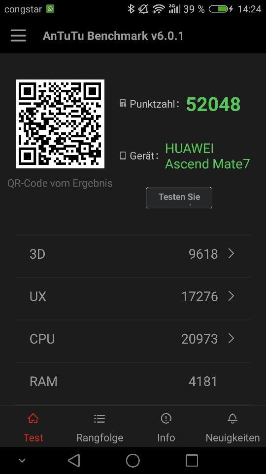

Antutu 6.0.1 gibt mir 52xxx Punkte (im intelligenten Modus) - aber was nützen mir die tollen Zahlen. Nix.

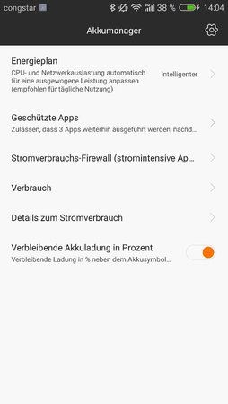

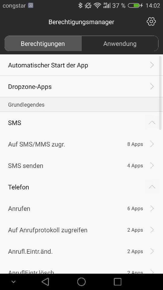

Der Berechtigungsmanager, die Autostart-Apps und sonstige Kleinigkeiten sind Anfangs nervig, aber führen bei längerer Benutzung vermutlich dazu, dass besser eingegrenzt werden kann wer wo und warum der Akku leer gelutscht wird.

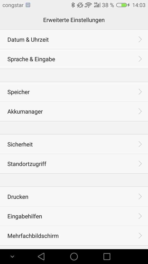

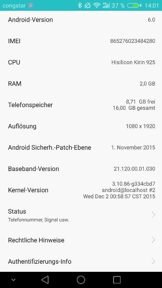

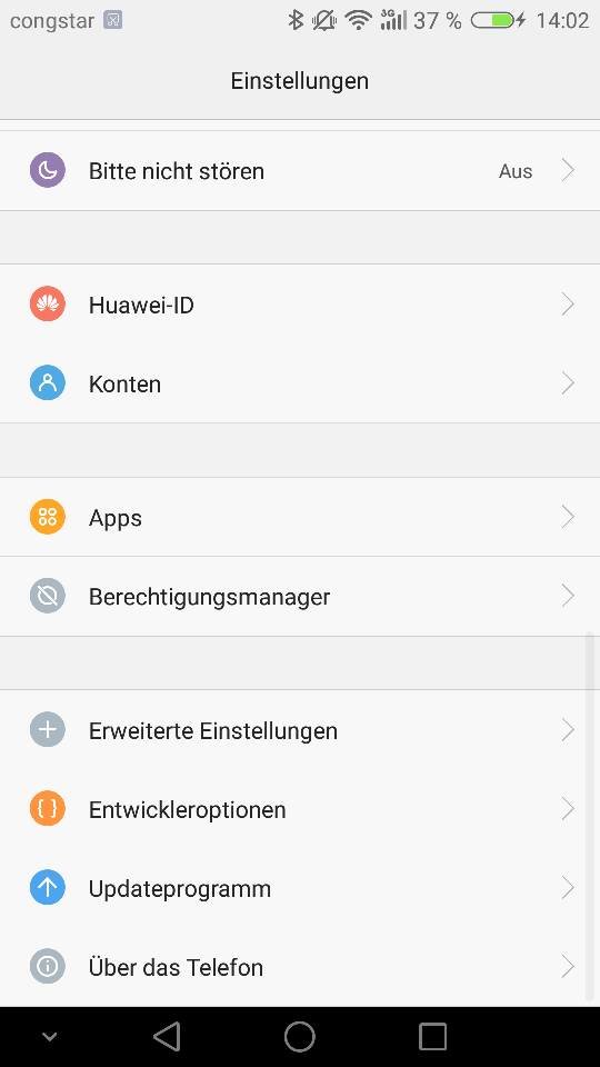

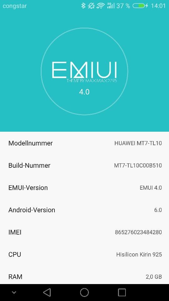

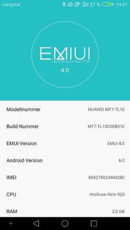

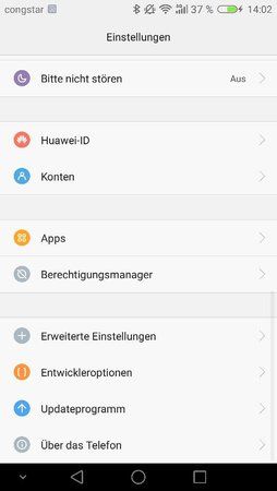

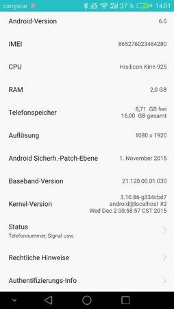

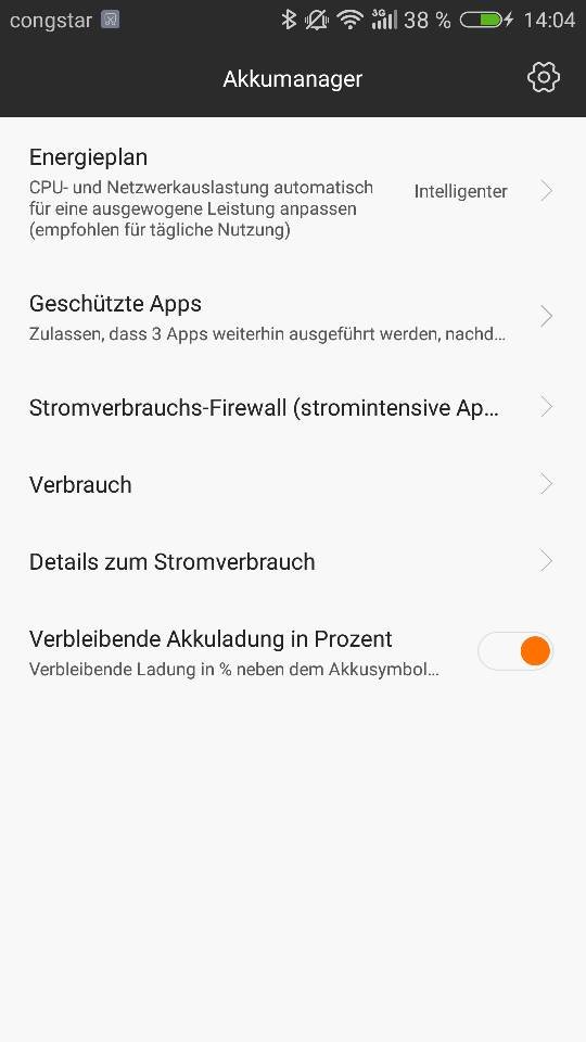

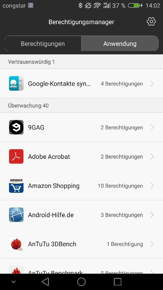

Alles ein bisschen anders, ein bisschen übersichtlicher.
Kamera sieht koch besser aus, Haufen China Kram ist drauf - alles gelöscht und/oder deaktiviert.
Dazu noch Gapps nachinstalliert (per apk den Store, Rest da raus gezogen.
Wir schauen mal.

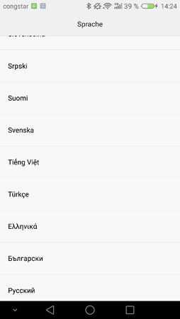

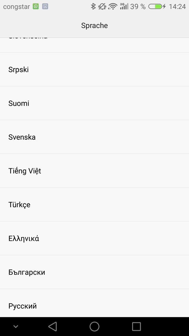

Lieber @Pet0r köntest bitte mal kurz nachschauen ob es bei den Sprachen auch Türkisch vorhandn ist?
@skorpi58
Reaktionen: skorpi58
