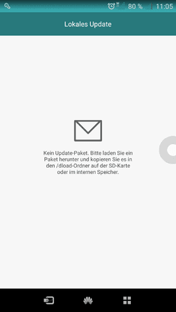

Mahlzeit,
habe auch die 308 drauf und wollte zurück auf die letzte 4.4. Vorneweg: Mein Mate 7 funzte nach dem Update auf die 308 einwandfrei (keinerlei Probs wie Bootloop o.ä.).
Also alles so gemacht wie hier im Thread beschrieben (Methode 2) Geht aber nicht, beim flashen kommt: s. Bild.
Kann es sein das es am nicht offenen Bootloader liegt? Das Update ging ja auch mit geschlossenem Bootloader einwandfrei.
Gruß Thommy
EDIT Heute 17:28: Gerade nochmal probiert, jetzt hat er alles erkannt, komisch.
