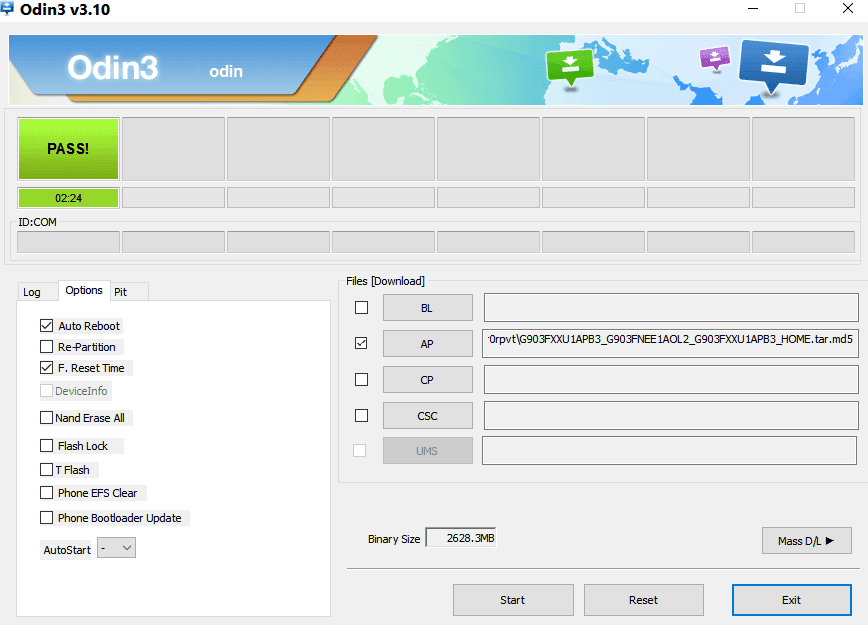

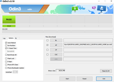

An alle Odin Flasher!
Die Anleitung zum flashen mit Odin habe ich mir erspart, weil meine Screenshots selbsterklärend sind.
Habe gerade die einteilige Firmware geflasht und alle Daten und Einstellungen sind erhalten geblieben.
Sie läuft gut und CPU ist nicht so hoch ausgelastet.
Zum Akkuverbrauch kann ich noch nix sagen.

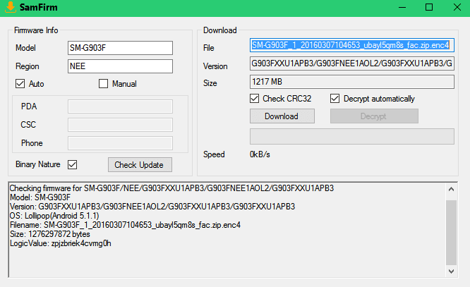

Ich poste gleich noch ein Screenshot von SamFirm Tool, da seht ihr alle Einstellungen.
Es kann sich jeder aussuchen was er flashen will.
Bei der einteiligen Firmware bleiben alle Daten erhalten.(Bitte kein Werksreset oder Fullwipe machen)!
Bei der vierteiligen Firmware sind alle Daten weg und es macht von selbst beim flashen ein Fullwipe und flasht mit PIT-File.
Bloatware installiert sich neu und kann wieder deinstaliert bzw. deaktiviert werden.

Welche Firmware hast du aktuell drauf?

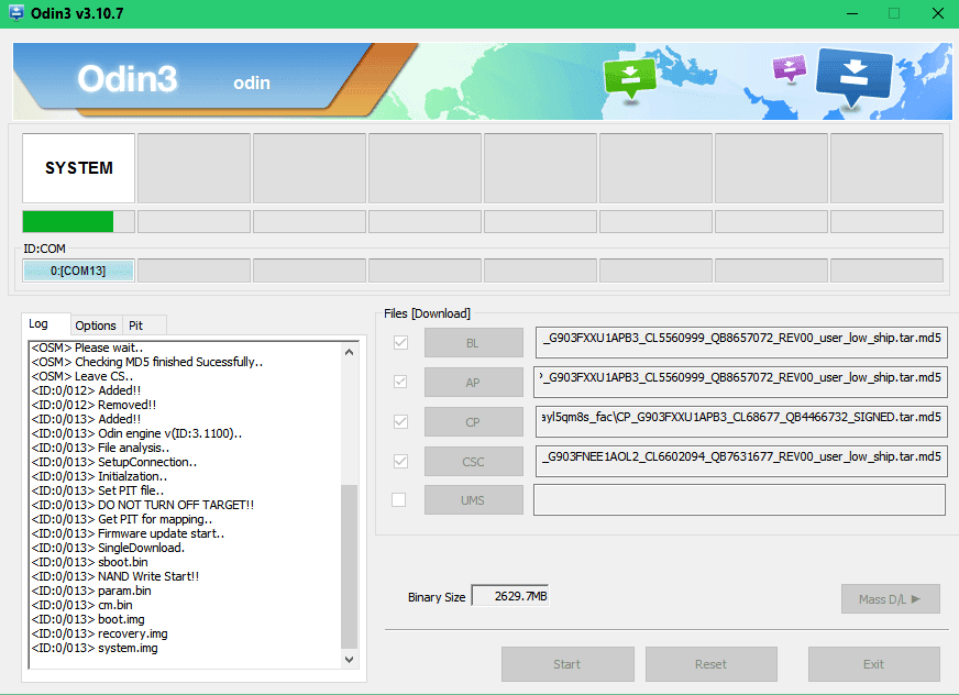

Flashe gerade die 4-teilige APB3.
Flashzeit 3min.
Die 1-teilige geht genauso schnell.
Handy wird komplett neu einrichtet inklusive Partitionen werden gelöscht und neu erstellt.
System.img dauert dabei am längsten.
Ich übernehme keinerlei Verantwortung für eure Flashvorgänge!
Jeder handelt auf eigenes Risiko!

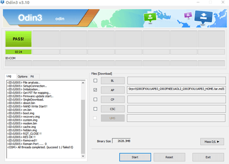

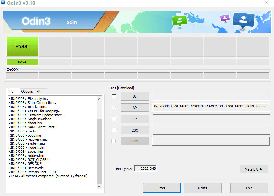

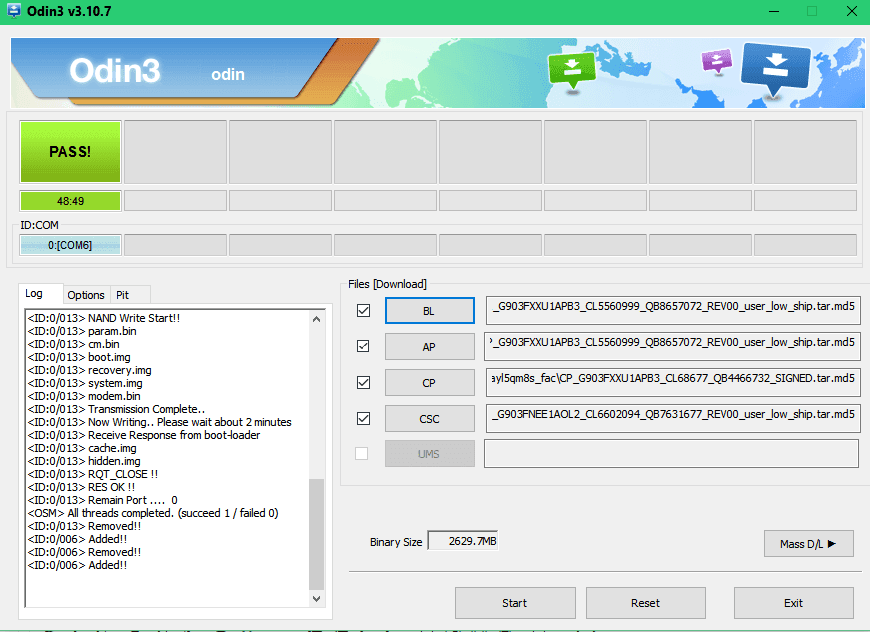

Ich habe seit einer Woche die 4-teiligeAPB3 drauf. Das flashen hat genau so lange gedauert wie bei der apa2.
35 Minuten ist nicht normal. Würde behaupten dauert höchstens 5 Minuten.
Reaktionen: nokianreifen
Werde es nochmal wiederholen. Um es zu prüfen warum das solange gedauert hat.
Konnte es nicht glauben, aber es war so lange.
Hast schon Recht normal ist 5min.
Die einteilige ging recht schnell.
Werde dann mein Beitrag nochmal korrigieren wegen der Flashzeit der 4-teiligen APB3.
Habe es eigentlich auch noch nicht so lange erlebt.
Werde einen anderen PC zum flashen benutzen.
Habe es nochmal durchlaufen lassen, jetzt ohne Probleme.
Habe den Post #6 korrigiert.

Ich empfehle kein Werksreset und kein Fullwipe im Recovery!!!
Dann einfach in Downloadmodus gehen und über Odin die 1-teilige APB3 flashen.
Auch nach dem flashen kein Wipe!
Zufrieden und glücklich sein! :thumbsup:
WLAN kann sofort eingerichtet werden, da es keine neuere Version als APB3 gibt.
Ihr solltet auch nicht OTA sprich automatische Updates deaktivieren, damit ihr benachrichtigt werdet wenn neue Version z.Bsp. Android 6.0 Marshmallow kommt.
