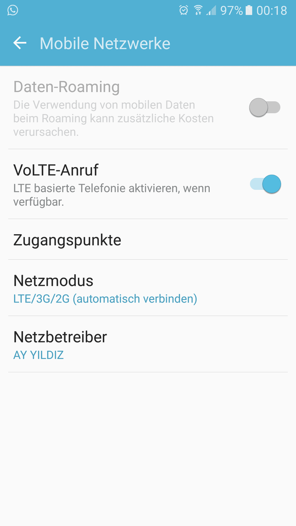

Bei mir hat das zurücksetzen geholfen hab jetzt die Einstellung wieder

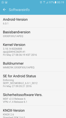

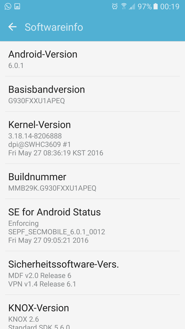

Nach dem Zurücksetzten war es plötzlich wieder da habe gestern auch ein update angezeigt bekommen.
Das zurücksetzen habe ich mit dem recoverymodus durchgeführt (wipe data/Factory reset und dann wipe cache). Nachdem einrichten kontrolliert ob die VoLTE Einstellung da ist. Bisjetzt ist sie immernoch an Ort und Stelle. Verstehe nicht warum das überhaupt erst verschwunden ist...
