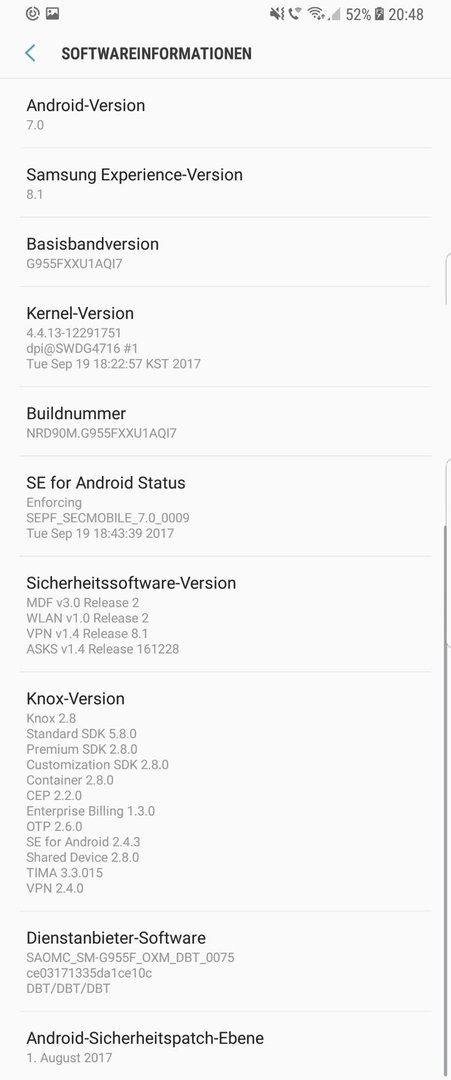

Habe es mal geflasht, CSC als DBT ist geblieben. Muss aber dazu sagen das ich kein Wipe gemacht habe

wie kann man denn ein S8+ DBT in ein PHN Gerät umwandeln, damit man immer in der Genuss kommt die Updates am schnellsten zu bekommen? Habe die PHN installiert...funktioniert auch wunderbar...nur ist mein S8+ immer noch auf DBT/DBT/DBT. Immer mit Odin updaten wäre ja wohl echt be....scheiden. Vllt hat jemand ein Lösung ohne Root. Danke schon mal
@maxer79
Brauchst eine SIM Karte aus den Niederlanden und musst das Gerät mit dieser SIM Karte im Gerät auf Werkseinstellungen zurücksetzen...
Danach kannst du wieder die deutsche SIM Karte einlegen. Musst aber bei jedem Werksreset vorher die Niederländische SIM einlegen und darfst erst nach durchlaufen des Einrichtungsassistenten wieder die Deutsche einlegen. Da das Gerät sonst wieder auf die DBT CSC wechselt.
Es ist aber auch nicht immer die PHN die als erstes Updates bekommt.
Ich bleibe bei Odin.
Hatte das ganze allerdings mit einer UK (THERE) SIM Karte probiert und kann daher sagen das es funktioniert.
Das S8 zeigt dann aber bei jedem Neustart mit der deutschen SIM eine Benachrichtigung an, dass ein neuer "Dienstanbieter" gefunden wurde und das Gerät auf Werkseinstellungen zurückgesetzt werden soll.
Diese lässt sich aber einfach weg wischen.

Okay...hab die PHN ja eigentlich drauf. Eine T-Mobile Karte von NL hab ich auch. Hab's auch schon so probiert, aber beim einrichten war es direkt wieder auf deutsch und nicht auf niederländisch. Werksrest hatte ich auch gemacht, nach dem Flashen. hab aber die Installation nicht weiter mit der NL-Karte gemacht...hätte ich das sollen tun?
