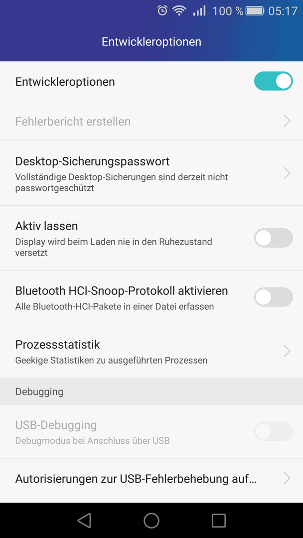

Könnt ihr bei der B140 USB Debugging aktivieren? Bei mir geht das nur mit angeschlossenen Kabel, und deswegen meckert zum Beispiel TB bei jedem Start.
Ich kann es ohne Kabel aktivieren...
Bei mir geht es auch ohne Kabel, da scheint beim flashen was schiefgelaufen
Jau, bei mir auch keine Probleme mit USB Debugging
Bekomme die OTA's auch nicht installiert, trotz unroot und stock recovery. Was nun? B121 Full installieren? Gibts die irgendwo? Oder doch B100?
Beim Anschluss am PC hatte ich den Verbindungsmodus (Foto / Daten / USB ) deaktiviert, war also auf "nur laden". Einmal am PC den richtigen Modus aktiviert, schon lässt sich der Debugging wieder einschalten.
