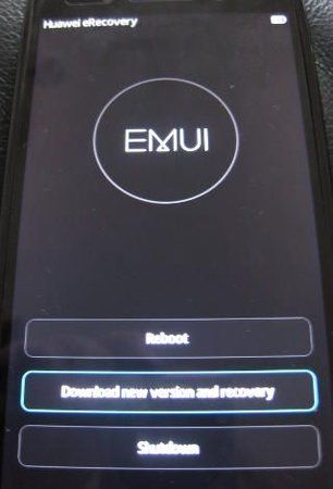

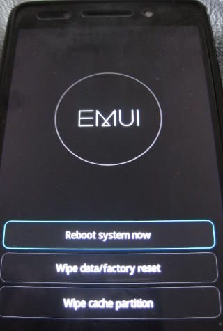

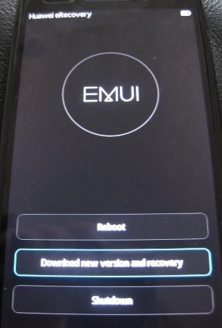

Bei mir unterscheidet sich das Drücken der oberen LS Taste beim rebooten!
Ist ein USB- Kabel eingesteckt, endet es im DL Modus; ist kein USB .Kabel dran, endet es im Recovery.
Vielleicht ist das ja ein brauchbarer Hinweis.
