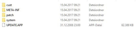

Ich dachte man muss nur die Update.app drauf machen, das habe ich zumindest immer so gemacht seitem ich das Handy habe. Und das funktionierte immer bis jetzt, Der Inhalt der Zip ist auch zwischen Full und OTA völlig anders. Die Update.app ist größer das ist mir auch klar.
Full Version
OTA Version
In der Honor PLK-L01C432B330 Software Upgrade Guideline steht auch drin,nur die Update.app kopieren.
Habe im zweiten Anlauf dann auch die ganzen Ordner mit rein kopiert und es hat sich auch nichts geändert.
Wie schon geschrieben wollte ich nur das Update nicht die Vollversion, weil ich 90 Apps drauf habe und alles super läuft im Moment.
Oh sry da bin ich wohl gerade durcheinander gekommen.
Beim Full natürlich die UPDATE.APP
Wie das genau bei OTA gehandhabt wird kann ich nicht genau sagen.

So nun hab ich es hin bekommen. Habe die Datei jetzt von der Full Version genommen und erst mal ohne komplettes neu aufsetzen installiert. Jetzt steht auch die B390 in der Info
