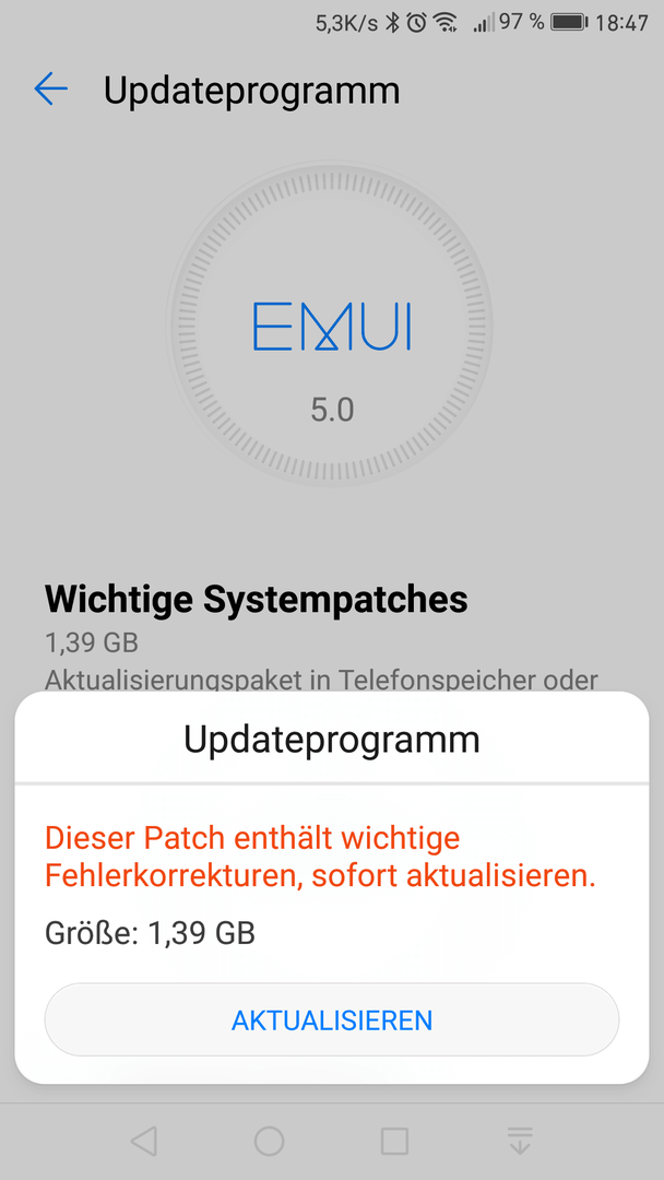

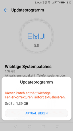

bei mir kommt "wichtige systempatches".. ich kann es auch nicht abbrechen nur anhalten..
mhh bei mir kommen keine daten bei charles, Firewall ist deaktiviert.
Irgendwer einen Tipp?
Auf was für einer Version bist du aktuell?
Dann einfach Anhalten, das Updateprogramm schließen, öffnen und neu suchen lassen dann sollte es wieder weg sein.
@chester1987 hast du den Proxy im Handy eingerichtet?
bin aktuell auf der b316 und ich kann das updateprogramm nicht beenden..
edit: jetzt hab ichs geschafft die daten von der updater app mussten gelöscht werden

Ich glaube ich muss euch enttäuschen (die die B316 drauf haben), habe spaßes halbe mal den String vom 316er Update bei mir reingehauen, da bekomme ich auch die Meldung mit dem Wichtigen Patch. Ich vermute mal Ihr seit nicht berechtigt auf B320 zu updaten.

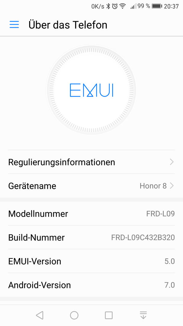

[doublepost=1481138567,1481138145][/doublepost]@RacingSystems Wenn du die B320 drauf hast und da B316 steht, dann hat mein man. Update B316->B320 geklappt :D
Hab einfach die beiden Files aus post#242 entpackt und die update.app über das Projekt-Menü installiert, zuerst die große update.app, dann die Kleine. :D
Der Link von dir für Charles verweist nur auf eines der beide Pakete.
also bist du jetzt auf b320?
Charles verlinkt auf alles, da nimmt das System das passende, du verweist nur in den Ordner in dem sich dann die Ordner für Full und OTA sind.
@DeLuXxE51 mE jo, mich hat nur die B316 bei DVersion verunsichert, aber wenn das bei @RacingSystems mit der B320OTA auch steht, dann ist die B320 drauf, steht auch in über das Tel.
