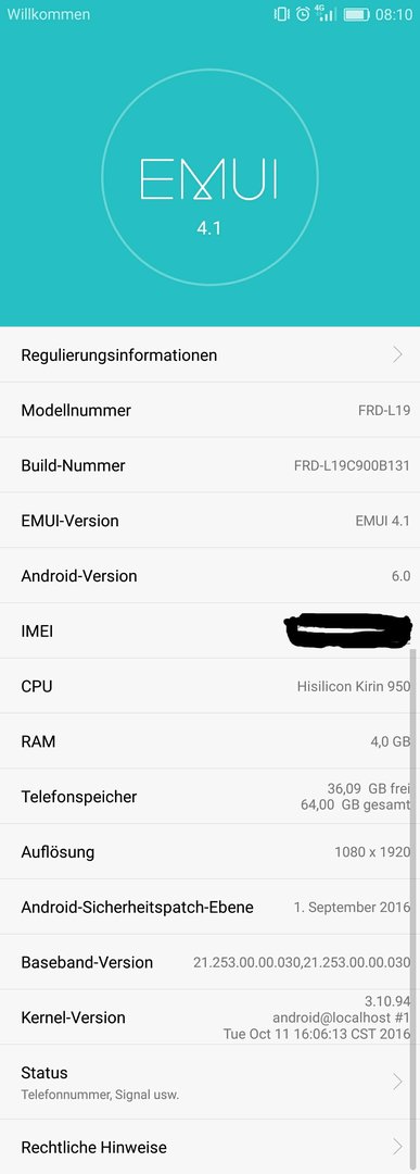

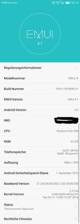

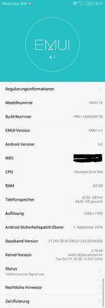

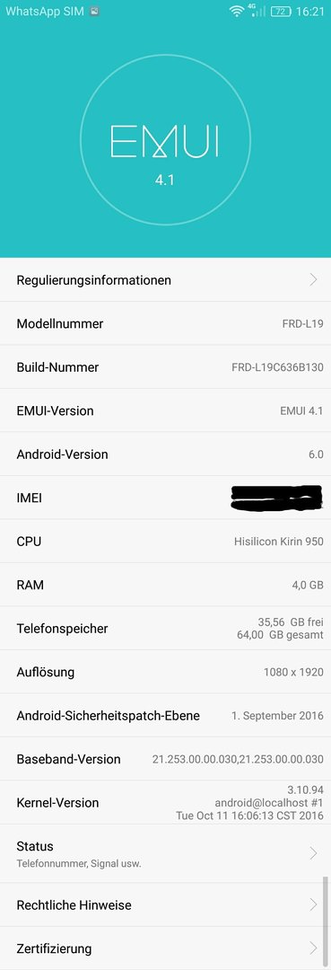

Hallo Leute,
habe jetzt Mal eine Frage bezüglich der OTA Updates.
Habe mein Honor 8 aus China importiert als EU Version.
Ich glaube aber das ich deswegen keine OTA Update bekomme. Mir wurde keine OTA Update von FRD-L19C636B130 auf FRD-L19C900B131 angeboten. Weder über OTA noch über die "Hicare App". Ein Update auf die b131 hab ich Manuel durchgeführt. Firmware stammt von der offiziellen Honorsupport Seite. Hab ich ein Problem weil das Telefon ein Importgerät ist?
Im Anhang noch 2 Bilder meiner Telefonaten b130/b131
Danke schon mal.....

@Stevoo das Update FRD-L19C636B360 für Reginoal-Code C636 ist seit 30.12.2016 verfügbar, würde es mal über den FirmwareFinder versuchen, autom. wirst du das wohl nicht erhalten, da kein EU-Gerät sonst wäre es C432.
Im FirmwareFinder(Link weiter oben) solltest Du aber als Model FRD-L19C636 auswählen.
http://hwmt.ru/oth/HWFF/info/view.php?find_model=frd

Vielen Dank für die schnelle und hilfreiche Antwort.
Hab ich eine Möglichkeit das Handy mit einer EU Firmware zu flashen um dann offiziell OTA Updates zu erhalten? Das nervt mich jetzt schon tierisch muss ich ehrlich zugeben. Wenn ich das nur gewusst hätte.
Grüße
@Stevoo Theoretisch ja würde da mal bei xda nach "FRD-L19 change cust" oder so suchen.
Reaktionen: Stevoo
OK ich werde es Mal probieren die EU Firmware zu flashen.
Werde bei Erfolg berichten :)
Zum flashen kann ich die offizielle Datei von der Honorsupport Seite nehmen oder?
Aufpassen, crossflashing ist nicht ohne bei verschiedenen Ländercodes, es kann sein das die Empfangseinheit dann nicht mehr angesteuert werden kann oder andere spielereien nicht mehr funktionieren da die Treiber für die entsprechenden Module nicht bereitstehen.
Crossflash ist bereits geschehen siehe Screenshot mit Versionsnummer C900. Werde versuchen mittels SRK Tool zurück auf c636 und dann frisch auf c432 zu flashen.
Anscheinend hat das mit dieser Methode schon beim mate8 geklappt.
Weiß jemand wo ich die C636 Firmware herbekomme?
