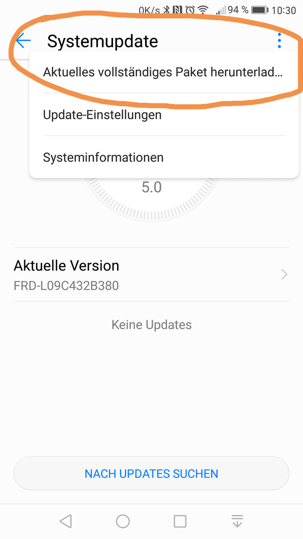

4. Update-Files über Update-App runtergeladen(Menü->Aktuelles vollständiges Paket) , Wichtig !!! Bei 100 % nicht installieren lassen (später auswählen)

@damoi Du musst in der Update-App oben auf die 3Punkte klicken und dann auf "Aktuelles vollständiges Paket.." dann bekommst du beide Files im HWOUC-Ordner. Root auf kein Fall.
