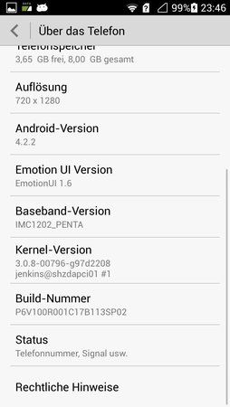

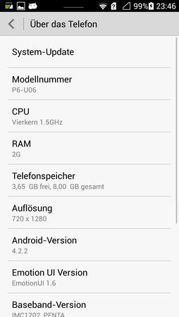

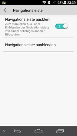

Screenshots zur B113SP02
Reaktionen: Binie, burner8, Cassandra2222 und eine weitere Person
perfekt, die Navi-Leiste ist versenkt!
Hast du schon andere Apps wie Google etc. installiert? 3,65GB freier Speicher ist schon mal gut.
Ich hatte unter der Original Firmware einige Apps installiert, und die B113SP2 Firmware einfach auf meine SD-Karte kopiert (dload Ordner ins root der SD-Karte).
Danach unter den Einstellungen -> Über das Telefon -> System-Update -> Lokale Aktualisierung -> Bestätigen das Firmware Update gestartet. Vorher die Daten sichern
