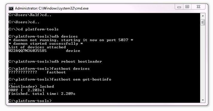

Ich hab da noch ne Frage :
Bleibt der Bootloader eigentlich unlock auch wenn man eine andere Firmware raufmacht? (z.B. B125)
@BLK_YOSHI:
hast Du nachgeschaut ob Dein Bootloader unlocked ist?
Vielleicht erübrigt sich dann die Antwort auf Deine Frage...
Ich meinte wenn man davor die b118cn drauf hatte. Sry falls das dir schon Klar war.
@BLK_YOSHI:
Bisher ist es nur ein Gerücht dass der Bootloader unlocked ist, wenn die Firmware B118 China installiert ist.
In meinem Screenshot siehst Du, wie Du den Zustand Deines P6 überprüfen kannst (ob der BL locked/ unlocked ist).
Wenn er locked ist (trotz B118 China), und davon gehe ich aus, erübrigt sich Deine Frage - darauf wollte ich hinaus.
dann kannst Du die B125 ja beruhigt installieren.
