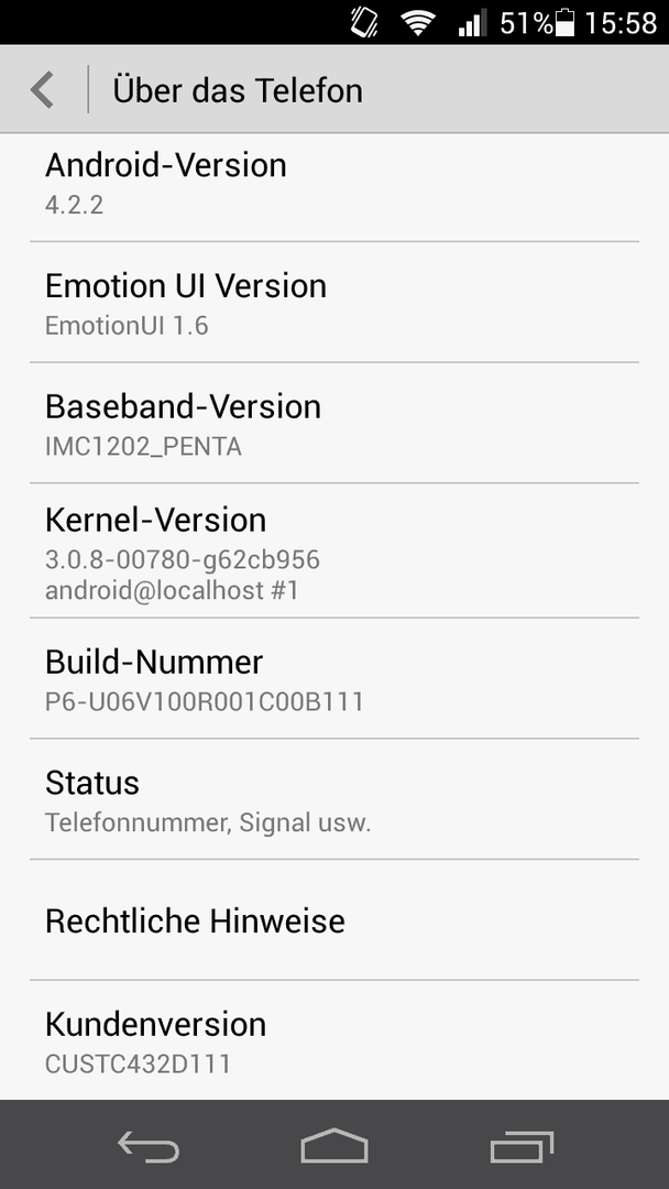

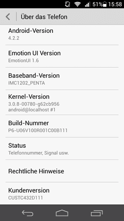

ist das jetzt die b118 china ?
Unter Build-Nummer steht die ROM Version:
die letzten 4 Zeichen (Bxxx) geben die Version an - in Deinem Fall ist das die B111.

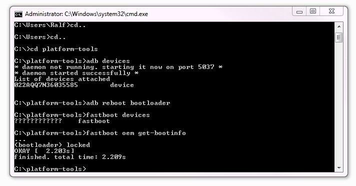

@BreakShift:
da muss ich Dir widersprechen dass der Bootloader schon immer offen ist:
es gibt P6 da ist er unlocked; auf meinem P6 ist er locked.
Zudem geht es hier um die B118 aus China, von der behauptet wird, dass jetzt der Bootloader mit der ROM unlocked ist.
Ich spreche nicht von einer CR, sondern NUR von dieser ROM für China.
Um die CM Rom aber überhaupt erst booten zu können, muss die 118 CN FW laufen, eben wegen der fehlenden Signaturprüfung. Erst mit dem Release eben dieser wird / wurde es erst möglich, CM zu porten, zwecks geändertem Boot.img. Somit schließt sich der Kreis.
Kann man alles auf XDA nachlesen ;)
Ich zweifle das, was Du sagst, nicht an.
Die adb fastboot Abfrage sagt aus, dass der Bootloader locked ist - nicht mehr und nicht weniger wollte ich damit aussagen.
Schau Dir das hier an:
