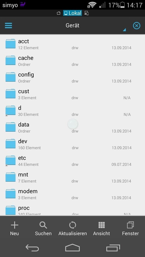

Hast du root? Wenn ja schau erst mal in die Datei /data/custum.bin mit einem Testeditor. Was steht da?
Habe leider kein Root und möchte das auch nicht. Gibt es da keine andere Möglichkeit?

Schauen kann man auch ohne Root nur verändern halt nichts.
lusi22 schrieb:
Bevor du loslegst:
Wenn ich in den Ordner /data reinschaue, dann ist der leer (ohne root). Ich habe mal einen Screenshot angehängt, damit ich auch in den richtigen schaue:rolleyes2:.
Ich habe mittlerweile auch die B512 nochmal installiert. Danach war erstmal alles weg, ich vermute also ein Werksreset. Das Update von @lusi22 habe ich noch nicht drüber gebügelt, da ich nicht weiß, ob ich die "Voraussetzungen" dafür erfülle. Was kann denn passieren, wenn ich @lusi22 Update installiere?
Ja, ist der Richtige in deinem Screenshoot. Aber wie gesagt, ohne Root kann man nicht mal reinschauen, er wird einfach als leer angezeigt.
Meine Patches machen normal keine Probleme, da sie an der Firmware nichts verändern. Es kann halt nur sein, dass du ein Gerät von z.Bsp. Vodafone, O2 usw hast. Für diese Geräte gab es in JellyBean noch spezielle Anpassungen. Spielst du jetzt meinen Patch auf, und gehst dann irgendwann zurück auf JellyBean, so werden dann diese speziellen Provideranpassungen in JellyBean nicht mehr benutzt.
