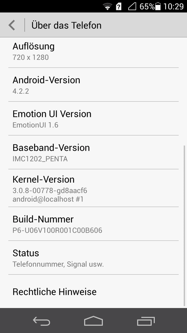

Leider hab ich eine seltsame Version. Die Firmware ist B606
Kernel-Version
3.0.8-00778-gd8aacf6

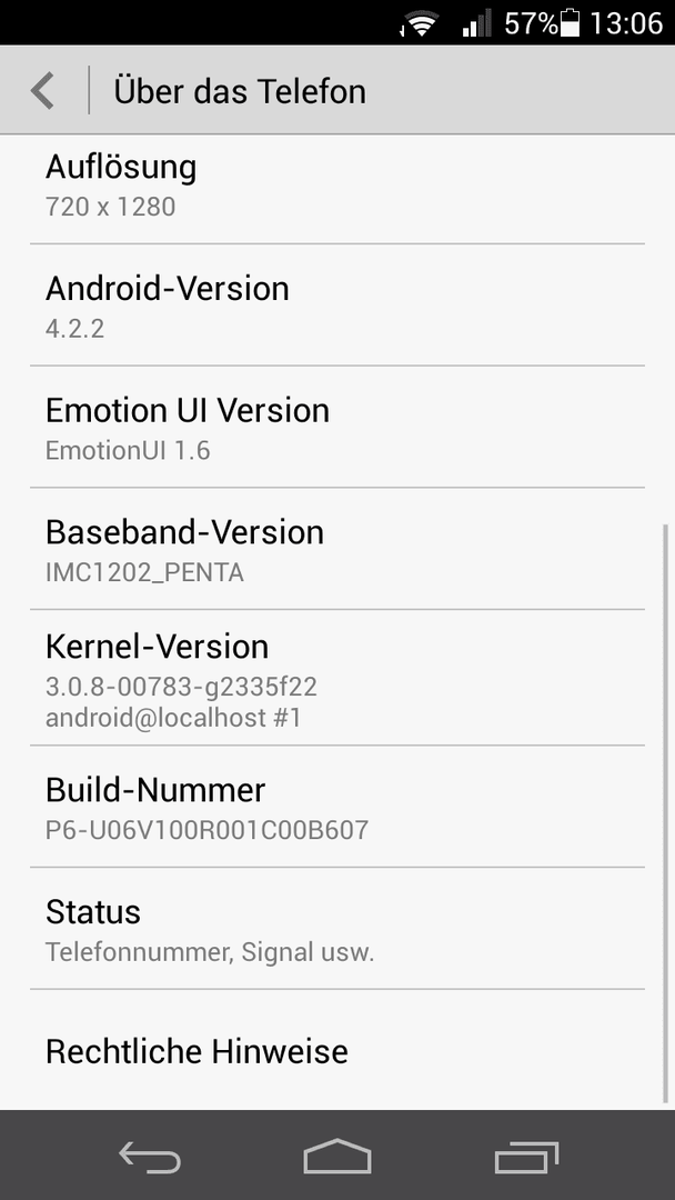

UPDATE: Kernel der B607 Version ist: 3.0.8-00783-g2335f22

Hab noch die Screenshots dazu geladen. Fall einer danach fragen sollte. :)
Oder ich mich bei den Kernelbezeichnung vertippt haben sollte.

@Onkel.Hase: danke für die Screenshots
Die Firmware ist für Vodafone gebrandete P6, wie @TheProdigy schon gesagt hat.
Neben der deutschen Variante B607 gibt es auch noch Vodafone Versionen für Italien, Kroatien, Tschechien und Spanien.
