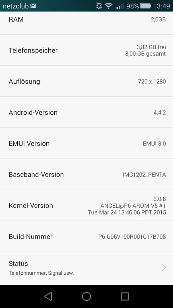

Das Gerät funktioniert einwandfrei. Ich bin nur mit dem ROM äußerst unzufrieden. Ich habe mal versuchshalber den Angel Kernel geflasht.
Hisuite ist installiert. Sämtliche Treiber auch. ADB ist installiert und funktioniert einwandfrei. Ich benutze grundsätzlich nur hochwertige USB-Kabel. Hatte schon schlechte Erfahrung mit Billigkabeln. Es ist ein P6-U06. Und wurde mit der passenden ROM des Unicom-Modells geflasht.
Die ROM ist direkt von Huawei China runtergeladen. Es war eine ganz normale Update.app. Wurde per Force installiert.
Ich wechsel immer zwischen TWRP und der Huawei-Recovery. Je nachdem was ich grade ausprobiere. Ich habe einen Screenshot angehängt.
