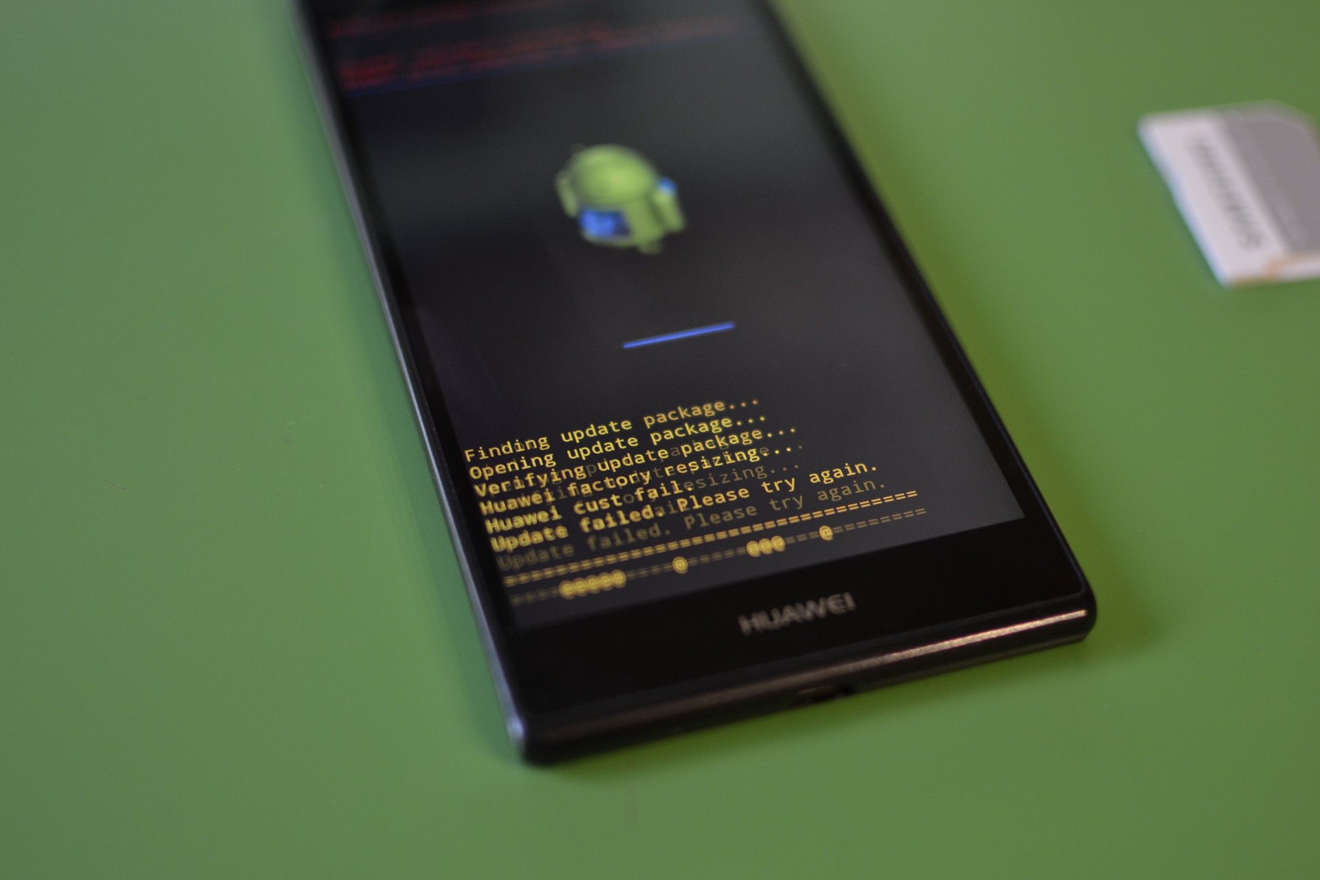

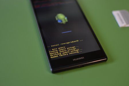

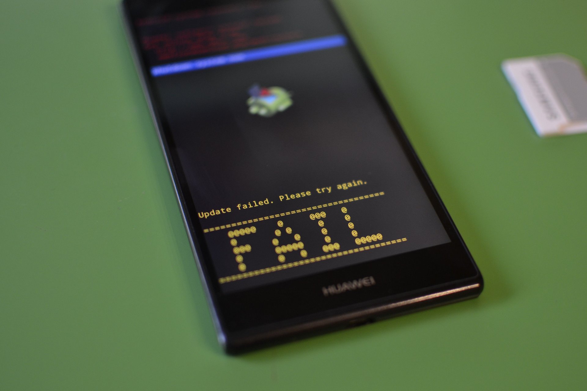

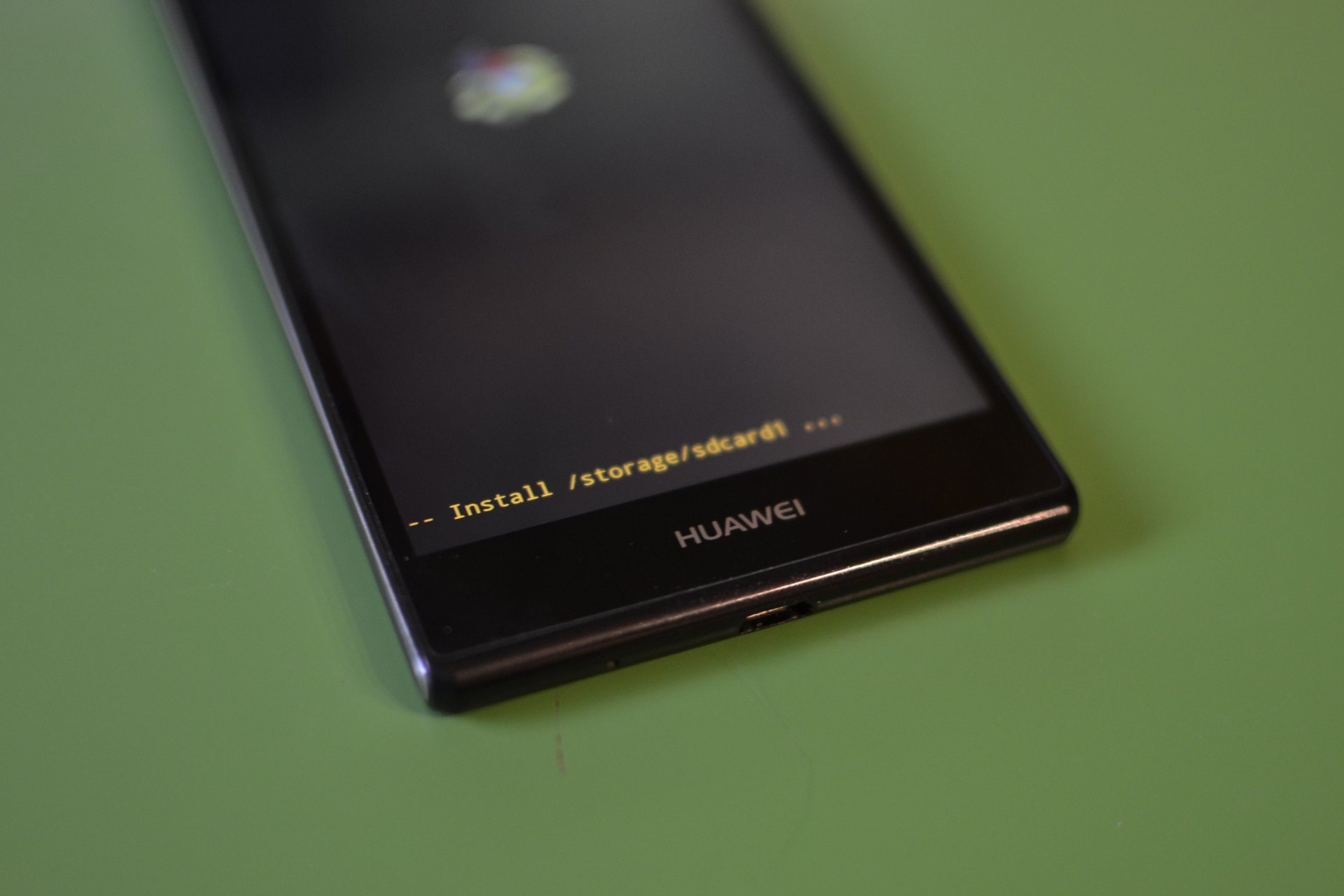

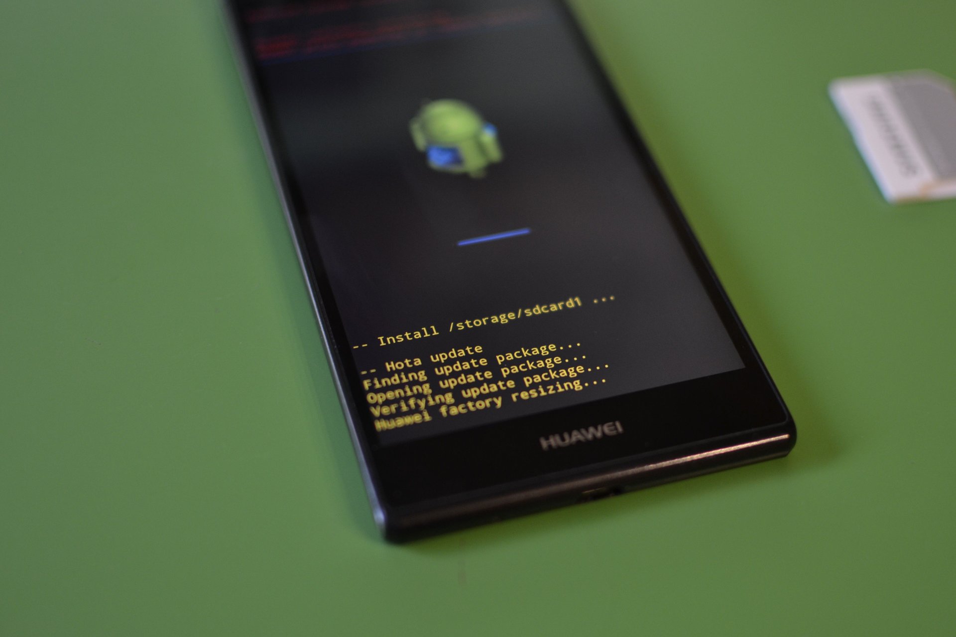

Habe da mal fotos von gemacht :/ @MarkusK
Villeicht hilft das weiter?:blushing:

Auf den Bildern ist aber zu sehen, dass er ein Update-File gefunden hat:
Finding update package...
Opening update package...
Verifying update package...
Das lässt doch darauf schließen, dass das Gerät im dload-Ordner ein File gefunden hat - oder sehe ich das falsch? ^ ^
Das bring mich wieder zu der Frage, die ich bereits 2x gestellt habe: Hast du das File noch einmal herunter geladen und den Update-Vorgang nochmals durchlaufen lassen?

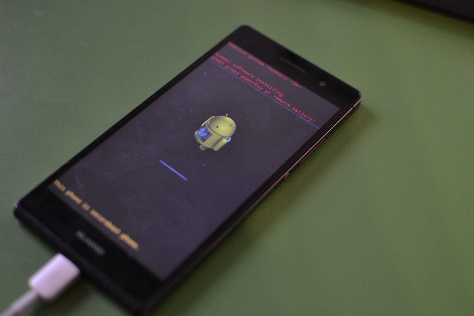

Danke euch allen bin jetzt einen ganzen Schritt weiter habe jetzt aber ein anderes problem. Das Handy erkennt das update aber dann kommt die meldung "This is secureboot phone" wisst ihr was ich weiter machen soll?:blushing: Sorry nochmal @MarkusK das ich deiner anweisung nicht gefolgt habe es hat an der Datei gelegen:unsure:

Also für mich hört sich das an, als ob das File nicht installiert werden kann, weil der Bootloader des Gerätes geschlossen ist. :blink:
Sollte es sich um ein stinknormales Firmwareupdate handeln, passe ich hiermit. Das ganze ist für mich eh nicht reproduzierbar, da ich "nur" ein P8 habe. sorry!

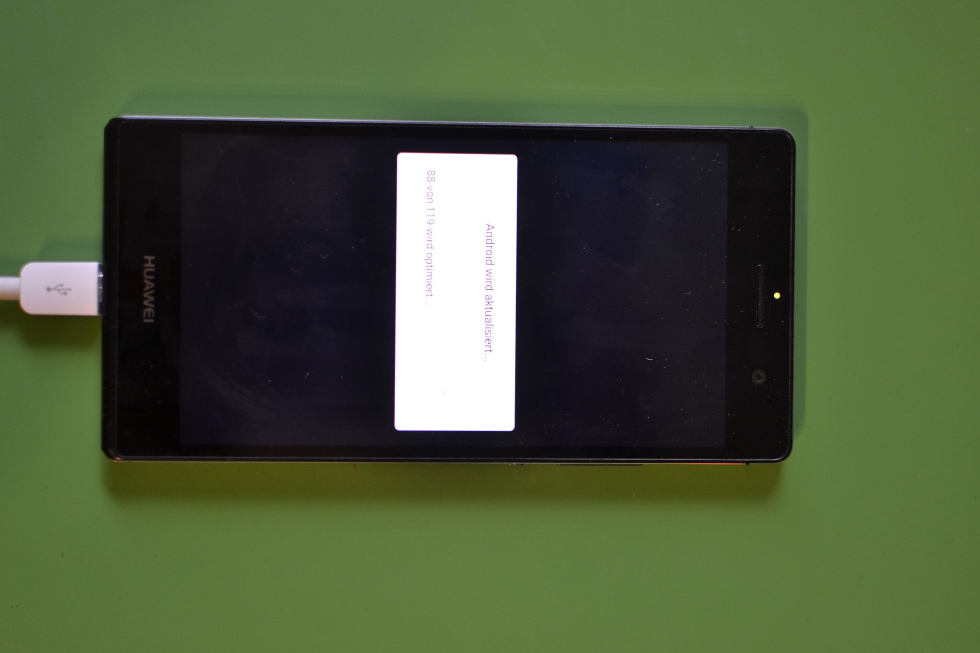

[DOUBLEPOST=1443112472,1443110015][/DOUBLEPOST]Update wurde nach mehrfachen wiederholen installiert:biggrin: DANKE

Auf den Bildern vom Bootloder steht Crust Faild denke er hat versucht eine gebrandete FW Upzudaten das geht nicht über die update Funktion sondern nur im Force Mode.
