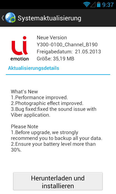

Nach der Installation des Firmware-Update B190 B182 Update verfügbar ist, dass verbessert: 1) eine verbesserte Leistung, 2) verbesserte photografic effect; 3) fixiert den Sound Problem mit Viber Anwendung.

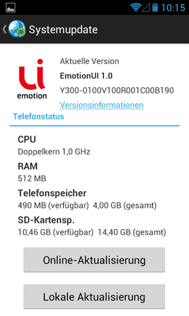

soweit fertig, IMEI Hack rückgängig, gerootet(SuperSu), TWRP und den "NotificationbarMOD_for_o2_devices" noch ergänzt. Jetzt geht auch Datenverbindung wieder.
