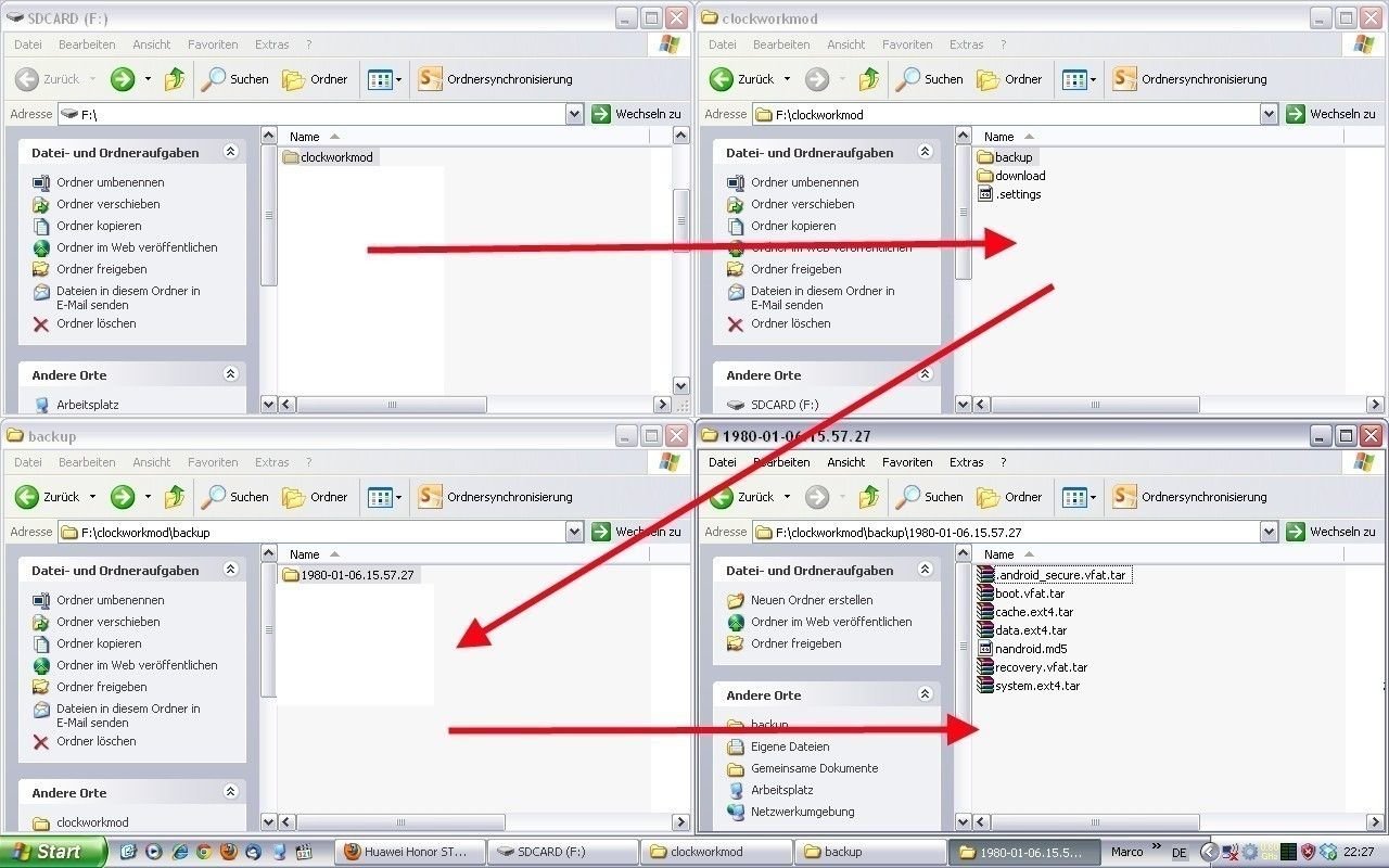

Stellt bitte sicher, dass auf eurer SD-Karte die Ordnerhierarchie bzgl. CWM wie folgt aussieht:
Falls ihr noch keinen "clockworkmod"-Ordner im ROOT-Verzeichnis eurer SD-Karte habt, dann legt einfach mal schnell ein Backup eures Systems im CWM-Recovery an. Alternativ könnt ihr die Ordnerstruktur auch manuell erstellen. Dazu lediglich im ROOT-Verzeichnis (oberste Ebene der SD-Karte) den "clockworkmod" -Ordner erstellen und darin dann ein Ordner mit der Bezeichnung "backup" (siehe Screen)! Andere Ordner/Dateien werden nicht zwingend benötigt! (Danke an Arcelor für den Hinweis)

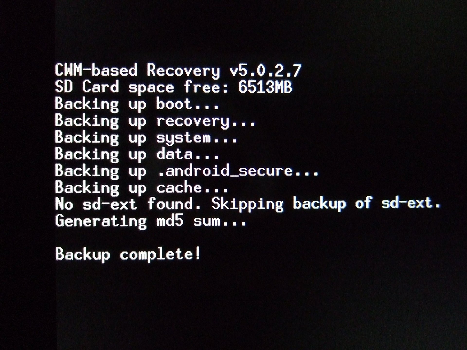

Falls gewünscht, Backup vom aktuellen System anlegen:
-> |backup and restore| -> backup

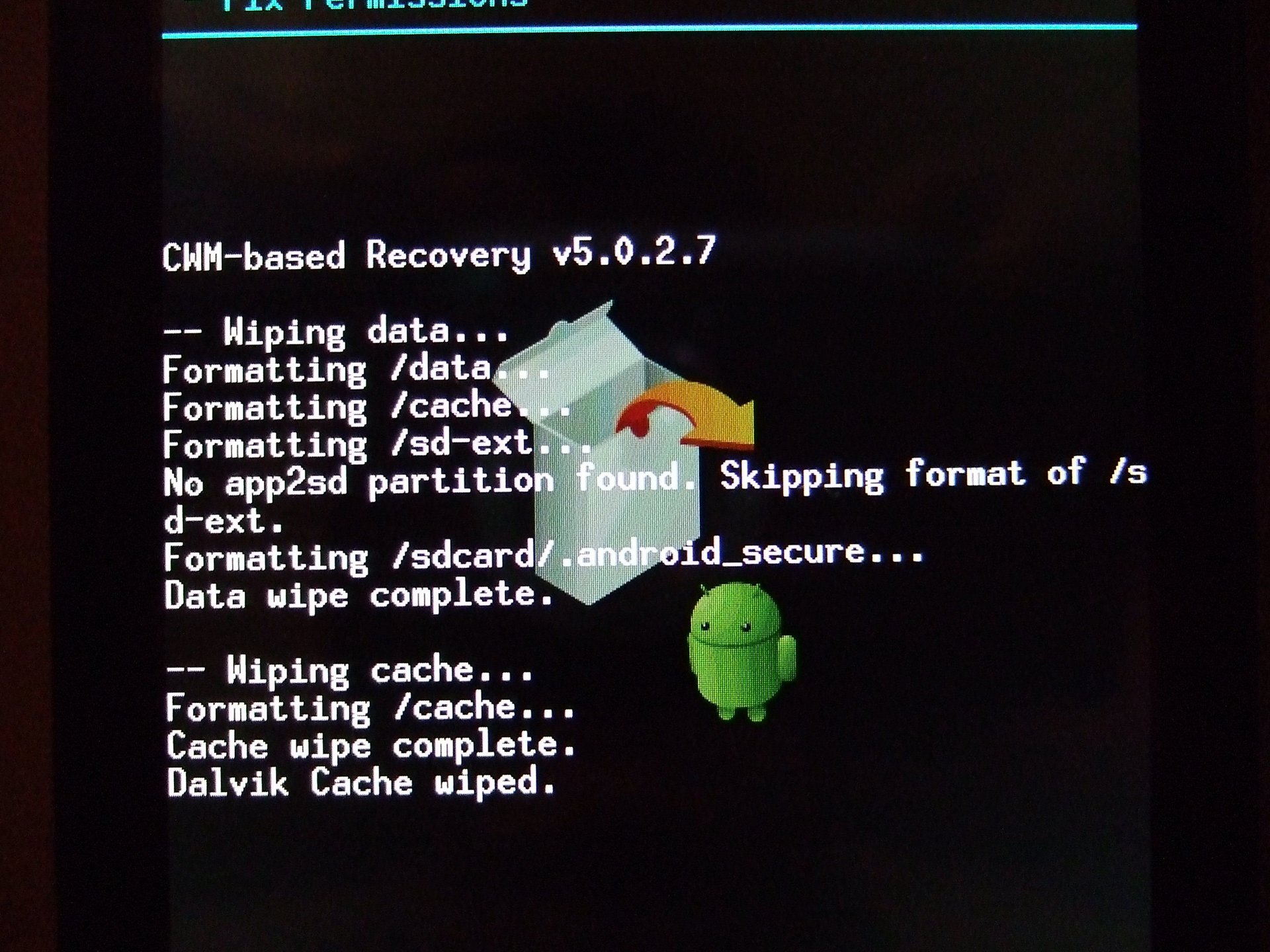

Folgendes wird im CWM-Log angezeigt:

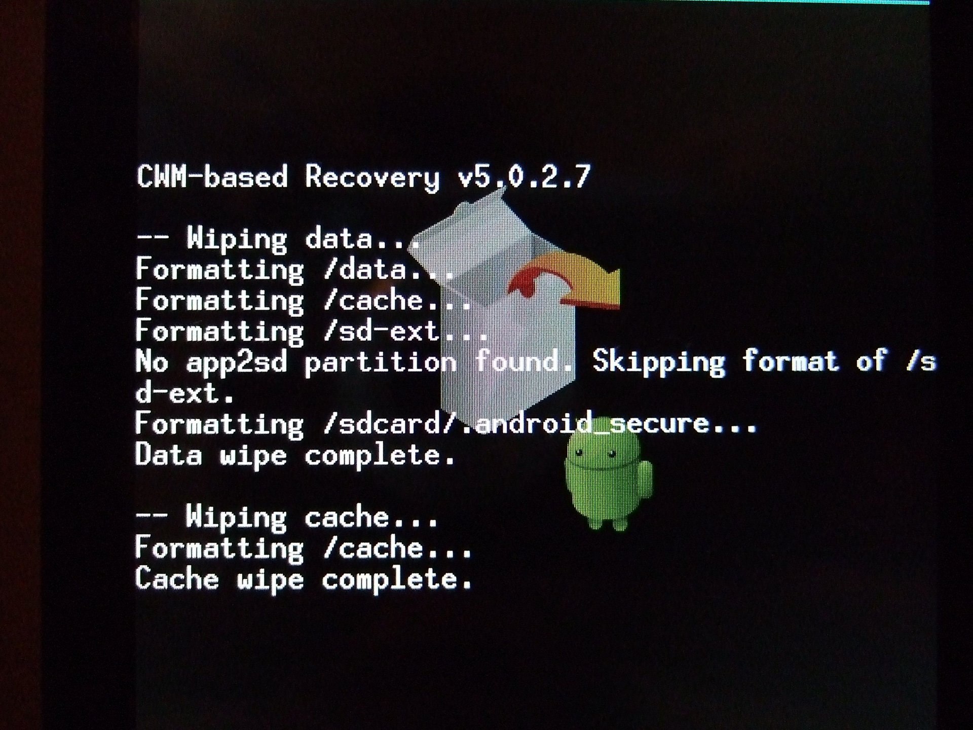

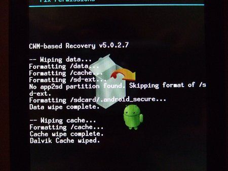

2. Schritt:

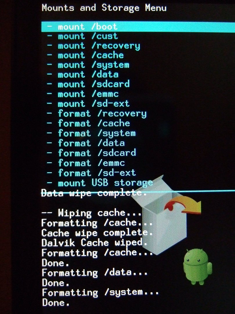

-> wipe data/factory reset
-> wipe cache partition
-> |advanced| -> Wipe Dalvik Cache

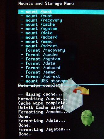

-> |mounts and storage| -> format system

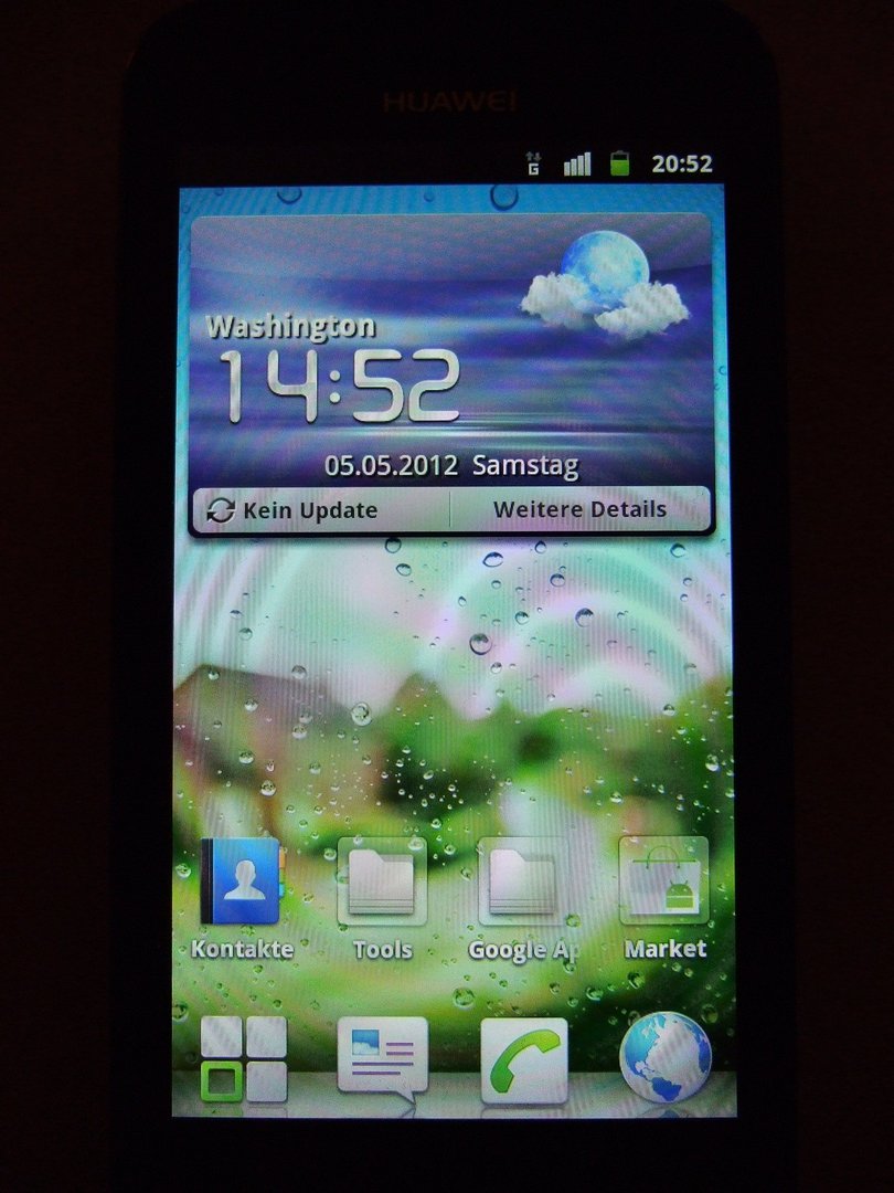

FAZIT:
Nach einem Reboot erscheint Stock-GB in vollem Glanz, wie frisch aus dem Werk:

So bin doch unerwartet früh wieder zu Hause. Werde jetzt schnell ein Backup meines jetzigen (eingerichteten) Systems machen und dann das "jungfräuchliche" Backup einspielen und schauen ob bei mir die gleichen Fehler kommen. Werde dann berichten, welche exakten Schritte ich gemacht habe!
1. Schritt:
Backup vom aktuellen System angelegt, folgendes wird im CWM-Log angezeigt:
Wie man sieht steht bei mir standardmäßig "No sd-ext found...." , das war bei mir bisher bei jedem Backup, da meine SD-Karte ja auch nicht partitioniert ist. Denke das ist die übliche Weise, es sei denn man hat sie mittels CWM partitioniert.

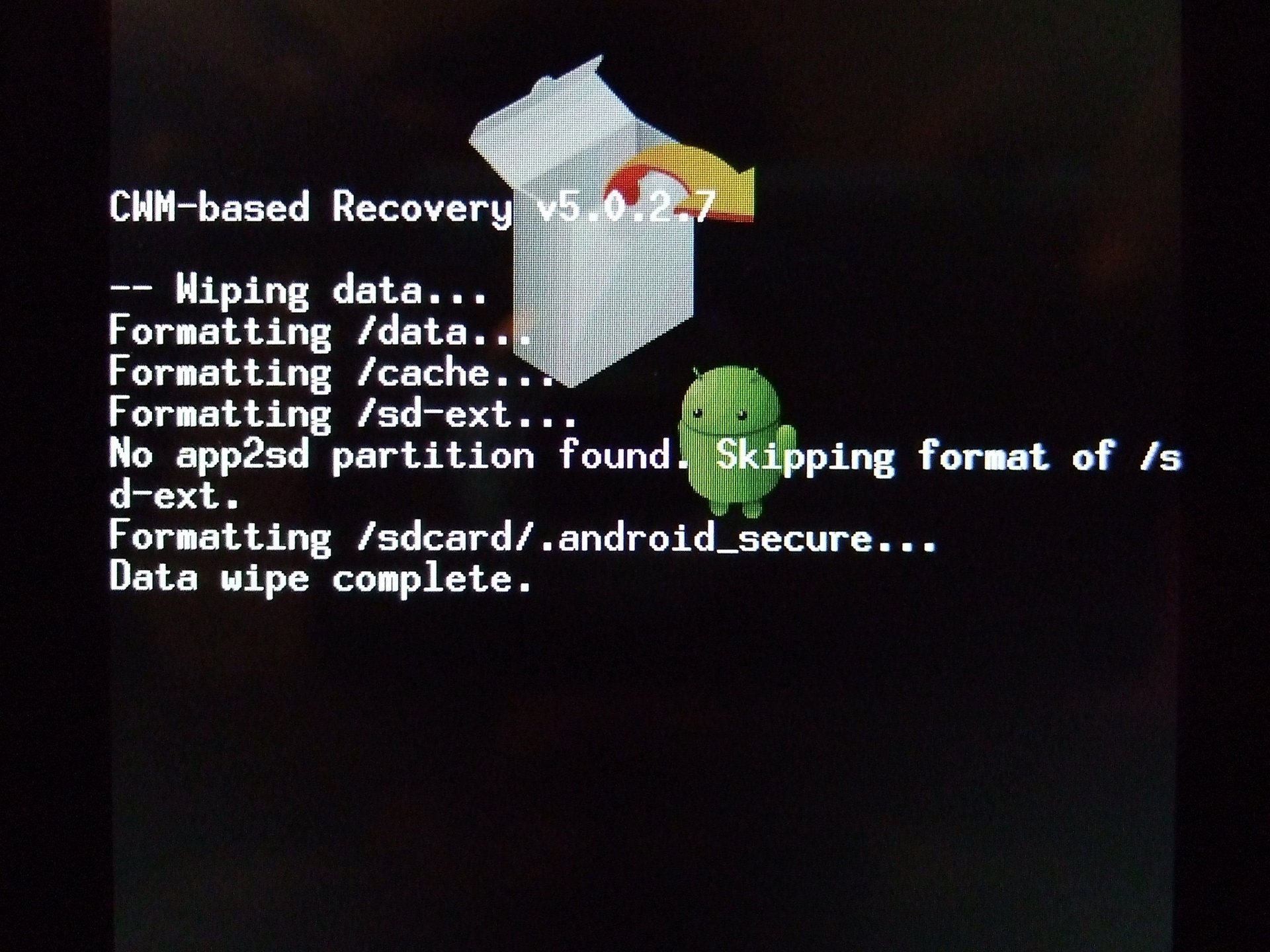

2. Schritt:

Um zusätzlich sicher zu gehen, mounte ich die einzelnen Partitionen und formatiere sie erneut. (Tipp aus dem Forum zur UOT-Kitchen, da nur auf diese Weise oftmals Mods geflasht werden können -> Berechtigungen)!
-> |mounts and storage| -> mount cache
-> |mounts and storage| -> mount data
-> |mounts and storage| -> mount system
und dann
-> |mounts and storage| -> format cache
-> |mounts and storage| -> format data
P.S: Vielleicht sollten hier alle die von "anderen" ROMs kommen (--> MIUI, CM7, Stock-ICS,etc..) auch noch zusätzlich diese Schritte duchführen:
-> |mounts and storage| -> mount boot
und
-> |mounts and storage| -> format boot
da eventuell bei der Bootpartition bei einem "normalen" Fullwipe einige Reste hängen bleiben, die für Konflikte sorgen. Und möglicherweise (habe bisher noch keine ICS-Version drauf gehabt) ist die Bootpartition inhaltlich anders aufgebaut als bei der GB-Version.

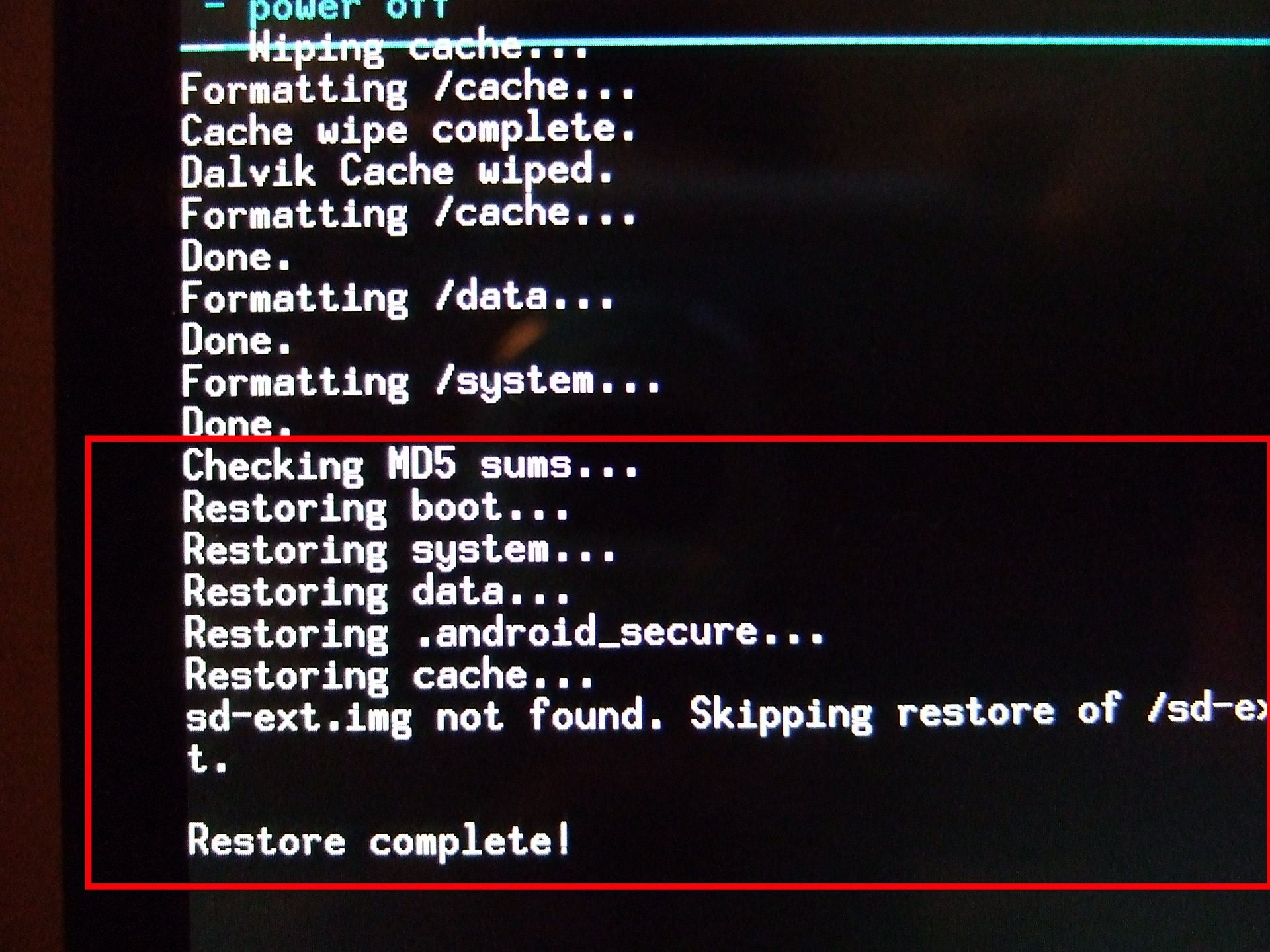

4. Schritt:
Wiederherstellen des "jungfräulichen" Backups:
-> |backup and restore| -> |restore| --> Backup auswählen!
Und wie man hier sehen kann (Hinweis an camilla) wird auch bei mir bei Wiederherstellung des Backups "sd-ext.img not found. Skipping restore of /sd-ext." angezeigt, das ist aber auch normal so!

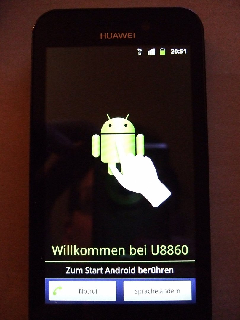

FAZIT:
Nach einem Reboot aus CWM heraus, dauert der erste Start ca. 1 Minute und voilà, Stock-GB erscheint in vollem Glanz, wie frisch aus dem Werk:
Auch beim Durchlaufen der Einrichtung keine Probleme. Alles wie gehabt und erwartet!
