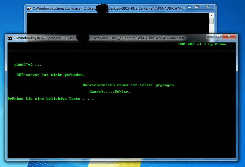

Hallo zusammen!
Bin ein komplett neues Forumsmitglied und hoffe mein Problem für alle nachvollziehbar schildern zu können.
Ich möchte det-happy's Anleitung nutzen um die Build Version 929 zu installieren. (Dafür an dieser Stelle VIELEN DANK!)
Dabei komme ich soweit ohne Probleme bis einschließlich Schritt 3 ("Plöng" vorhanden [Win 7], auch die Anzeige im Geräte-Manager ist da).
(Vor Schritt 2 [vendor-"update.app"] habe ich - analog zu Schritt 2 - die downgrade-patch-"update.app" durchlaufen lassen.)

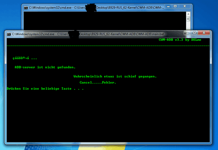

Problem: Starte ich (Schritt 4) die Datei "START.bat" (auch mit "Als Administrator ausführen" versucht), so öffnen sich 2 Fenster: eines komplett schwarz, das andere mit Fehlermeldung (siehe Screenshot).
Egal, welche Taste ich dann drücke, beide Fenster schließen sich.
Debugging aktiviert, Schnellstartmodus deaktiviert, Installation von Build929 hat soweit geklappt. Honor wird als CD-Laufwerk erkannt.
Komme einfach nicht weiter. Vielleicht habe ich einfach nur Tomaten auf den Augen, und (vielleicht) auch einfach keine Ahnung:winki: - bitte daher um Hilfe! :confused:
Vielen Dank im Voraus!
PS: In der Überschrift der Anleitung steht sinngemäß: "...für Honor (V2)" Wie finde ich heraus, ob ich ein "V2", und nicht etwa ein V1 habe? - Danke...

Das V2 ist die Versionsnummer der Anleitung ;)
V1 war etwas kürzer und lückenhaft.
Wegen dem Fehler muss ich gleich am Rechner nachschlagen..

Vielleicht hättest du den Downgrade Patch erst zum Schluss nach fertigen Setup durchlaufen lassen? Da ich kein BBedürfniss habe, zu Wechseln habe ich den noch Nie benutzt
tapped via my huawei mobilephone
Danke, alles klar: werde das mal versuchen und poste (voraussichtlich im Laufe des Abends) ein Feedback...
Der ursprüngliche Beitrag von 18:13 Uhr wurde um 19:34 Uhr ergänzt:
Also: erneut gleiches Problem, auch wenn ich den downgrade-patch weglasse... :confused2:
Zuvor hatte ich den Build-924 mit 59er-Kernel; gerootet...(Anleitung aus diesem Forum, ich glaube von morpheus620).
Habe vor dem ersten B929-Installations-Versuch im Recovery-Modus (LAUTER + POWER) "Wipe Data/Factory Reset" und dann "Wipe cache Partition" durchgeführt.
Im Anschluss Honor via USB an PC angeschlossen, SD-Karte(30GB) und Honor-Speicher(2,03GB) formatiert, dann dload-Ordner auf SD-Karte kopiert, honor sachgemäß von PC getrennt, ausgeschaltet und weiter nach det-happy's Anleitung auf Seite 1 vorgegangen...
Sieht jemand einen Fehler?
Vielen Dank vorab!
Der ursprüngliche Beitrag von 19:34 Uhr wurde um 19:42 Uhr ergänzt:
PS: gerade stelle ich fest, dass die gleiche Fehlermeldung (s. Post oben: findet ADB-Server nicht) kommt, wenn ich "Start.bat" starte und ich gar kein Honor angeschlossen habe... :confused2:
@det-happy: Vielen Dank für den Link: habe jetzt nochmal alles von Anfang an neu durchgeführt und ab Punkt 4 mit eben diesem Link gearbeitet. Ich habe den Eindruck, dass es jetzt geklappt haben könnte.
Bevor ich jetzt aber mit Punkt 5 weitermache: Ich würde gern prüfen, ob das mit dem Rooten mit dem Vorgehen nach dem o.g. Link jetzt tatsächlich geklappt hat. Wie kann ich das denn schnell und einfach machen?
Nochmals vielen Dank für die Hilfe!:thumbsup: Finde es wirklich hilfreich, dass es in diesem Forum so hochwertige Infos und Unterstützung gibt!
PS: bzgl. Root-Frage: eine SuperUser-App wie beim Rooten des 924er-Builds find ich nämlich leider nicht...
PSS: ich sehe gerade, dass ich den aktualisierten Link jetzt erst bemerkt habe. ich versuchs einfach nochmal... ;-)
Installier einfach Root Checker Basic
Mir wurde, als ich Mai 2012 als Neu-Androider hier rein kam, auch so geholfen. Und wenn sich ein User die Mühe macht, den richtigen Thread zu finden und auch nicht nur "es geht nicht" schreit helfen wir gern weiter (Du hast alles richtig gemach). Davon lebt dieses Forum
Perfekt, Danke!;)
Der ursprüngliche Beitrag von 22:56 Uhr wurde um 23:14 Uhr ergänzt:
@det-happy: VIELEN DANK! Es hat geklappt, Root ist installiert! Vielen Dank!:thumbsup:
