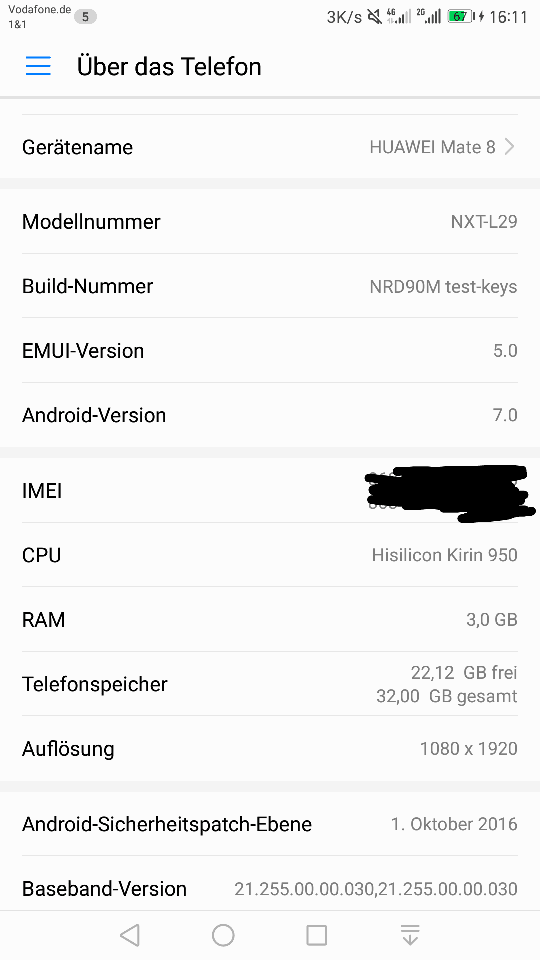

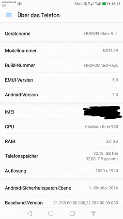

BETA!!! - NXT-L29C10B520
Hierbei handelt es sich um eine Betaversion.

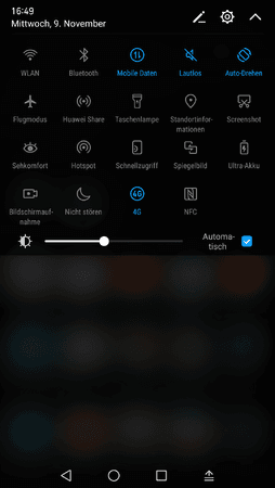

Gefällt mir optisch sehr gut.

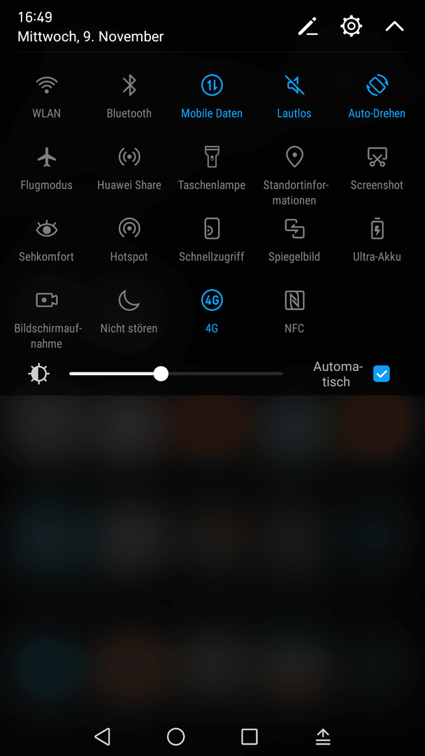

Was momentan noch nicht funktioniert
- Bluetooth
- NFC
- DUAL SIM Manager
In einer ch. N Version soll das alles funktionieren, dafür fehlen da teilweise die Gapps.

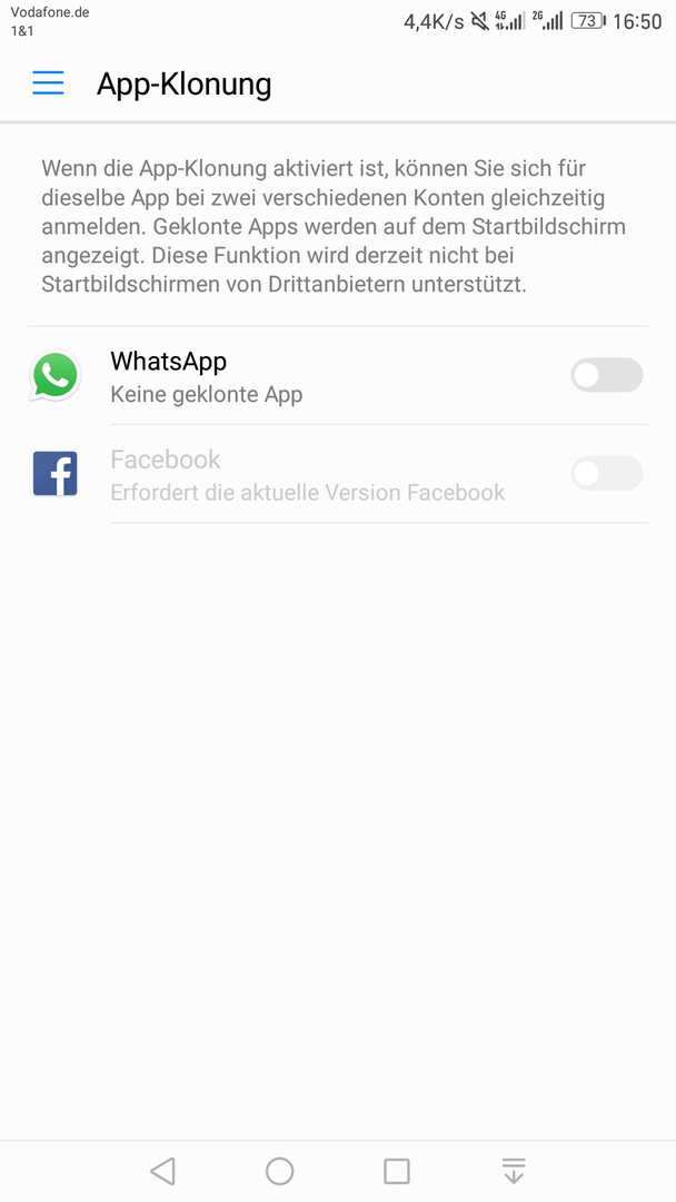

IMG_20161109_161126.png Screenshot_20161109-164914.png Screenshot_20161109-165026.png
Irgendwas hat sich geändert.

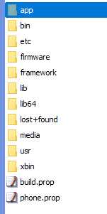

Keine Cust in der Update.app enthalten. Cust läßt sich auch nicht mehr flashen.

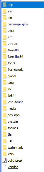

Folgende Img's sind In der Update.app enthalten
- Boot
- Recovery
- System
- Vendor
- Product
Was momentan noch fehlt ist Root & TWRP.

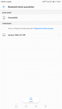

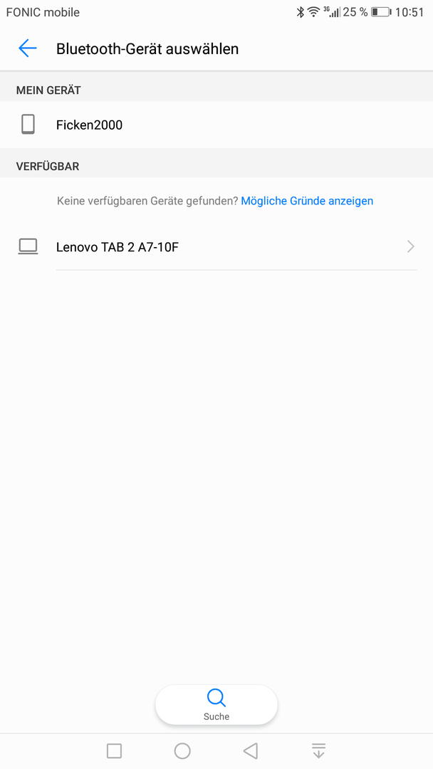

Leider ohne Bluetooth und Root. Sonst hätte ich die gerne mal drauf gemacht.
Hmmm. . Bei mir funktioniert alles . . Nfc, dual sim sowie Bluetooth . . . Clean install [ full wipe ] flash via fastboot nicht peer twrp.

Habe die Version geflasht (dirty) mit twrp, leider kein Bluetooth.
Reaktionen: revird
